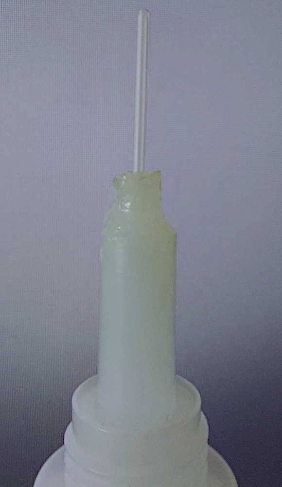

Používám PE nebo PP hadičku vnějšího průměru cca 1 mm a méně, tu zasunu do mírně zvětšeného (spíš hrotem roztaženého - pak se zase vrátí) otvoru v původní špičce.
Když se ucpe, prostě ji vyměním. Mimo jiné se s ní podstatně líp pracuje (dávkuje) než s tou původní špičkou.
Hadičku si vyrábím ohřevem silnější hadičky (trubičky) nad plamenem, nebo lépe infrazářičem. Je nutné ohřívat uprostřed délky za stálého otáčení, až začne sklovatět a pak s citem vytáhnout do tenka. Je možné použít třeba PE/PP brčka; kde nedosáhla rudozelená diktatura, tam se ještě občas dají koupit.
Kdo někdy vyráběl kapiláru ze skleněné trubky, tak postup je prakticky tentýž, jen za výrazně nižších teplot.
Lze použít i třeba PTFE hadičku/trubičku už s oním vnějším průměrem pod 1 mm, ale není tak běžná.
