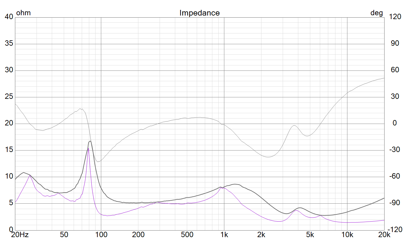

Popis výhybek.
Schema reprovýhybek je na obrázku, kondenzátory byly bipoláry, 6,8uF (skutečnost 6,55) v serii k výšce, 10uF (skutečnost 10 a 11) paralelně k basáku.
Vzduchové cívky vypadají profesionálně, jsou čelem přilepené k plošáku, drát je asi 1mm průměr. Hodnoty výškové 0,23mH a 0,24mH, basové 0,35mH a 0,36mH, měřeno testerem součástek Fnirsi - LCR-T1 .
Obrazec plošáku je s mezerama mezi ploškami, čili maximum mědi zůstalo.
Vývody jsou na pájecí piny, byl tam studeňák, tak jsem je vyhodil.

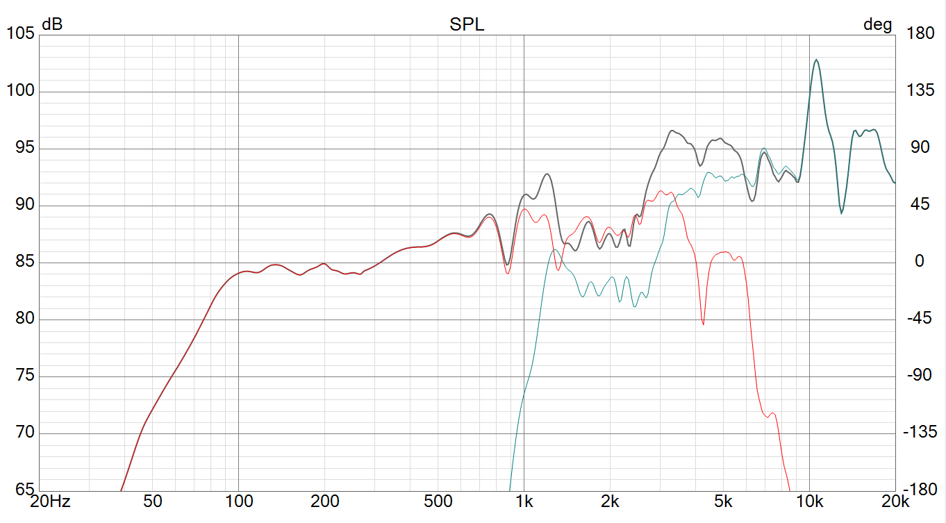

To byly vyhozené peníze. Tahle výhybka nebude správně fungovat jak z hlediska amplitudového (pásmo výšek 10dB nad basama a celkově totálně nevyrovnaná charakteristika), tak z hlediska impedance (což je mnohem horší), protože nad 3k klesá impedance pod 3 ohmy a EPDR dokonce pod 1,5 ohmu...
Ano, výhybka je levná, protože hodnoty cívek 0,36 a 0,24mH v podstatě neobsahují žádnou měď a k tomu jsou tam nejlevnější bipolární kondenzátory.
Se skutečnou výhybkou to může hrát a fungovat ještě mnohem líp. Takhle je to v reálu především z pohledu zesilovače mnohem horší, než s tím jedním 8uF kondíkem. Akorát to není tak uječený.
