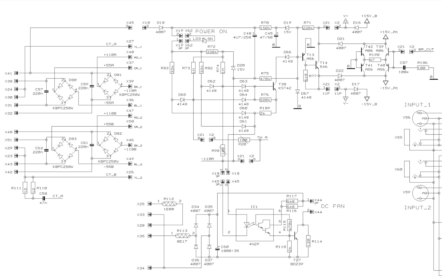

Behringer EP2500 - snížení hlučnosti ventilátoru

V tom EP2500 by měla být regulace výkonu ventilátoru v závislosti na teplotě. Problém je v tom, že to hodně hučí už za studena...
Schema:
 Velikost:  191.87 kB
 Zobrazeno:  15 krát

Co tak zvýšit hodnotu R114?
Možná bude T27 víc topit, ale za studena bude ten ventilátor tišší. Až se to ohřeje, bude regulace hlídat zase stejnou teplotu.

To by mohlo být nejsnažší řešení. Až do toho polezu, zkusím to...

Nejsnadnější řešení je koupit kvalitní ventilátor. Ale nebude to asi nejlevnější řešení.

Možná to tak nakonec bude, dnes jsem zaslechl z toho ventilátoru jemné rachocení - tak uvidíme... Smile
