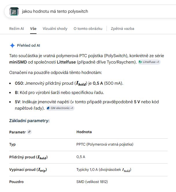

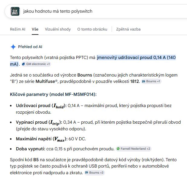

Příspěvky: 12717
PříspěvekZaslal: čt duben 30 2026, 19:31    Předmět: Citovat
jj, jsou to polyswitche . . .
