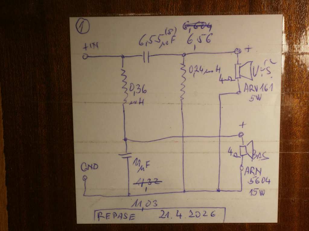

PříspěvekZaslal: st duben 29 2026, 20:35    Předmět: Citovat
Proč jsem to neudělal dřív!!! Rozdíl zvuku před a po je neuvěřitelný.
V Hadexu jsem koupil reprovýhybky s jejich kódem Q622, 4ohm, 100W, dělící kmitočet 3200Hz.
Pokud to budu ještě někdy rozebírat, uberu výšky. Repráky jsem do desky tmelil nějakou hmotou pro děti z papírnictví.
Popis výhybek.
Schema reprovýhybek je na obrázku, kondenzátory byly bipoláry, 6,8uF (skutečnost 6,55) v serii k výšce, 10uF (skutečnost 10 a 11) paralelně k basáku.
Vzduchové cívky vypadají profesionálně, jsou čelem přilepené k plošáku, drát je asi 1mm průměr. Hodnoty výškové 0,23mH a 0,24mH, basové 0,35mH a 0,36mH, měřeno testerem součástek Fnirsi - LCR-T1 .
Obrazec plošáku je s mezerama mezi ploškami, čili maximum mědi zůstalo.
Vývody jsou na pájecí piny, byl tam studeňák, tak jsem je vyhodil.

Ty menší vysokokapacitní svitky mívají celkem dost vysoké ESR, klidně i 200Ω, fixnul bych tam spíš nějaký motorák. Bipolár bude lepší volba.

Kdybys místo toho použil osvědčenou a furt dokola zmiňovanou výhybku, která vznikla na míru k použitým reprákům a podle současných metod, byl bys ještě překvapenější. Univerzální výhybka nikdy k ničemu nesedne správně.
