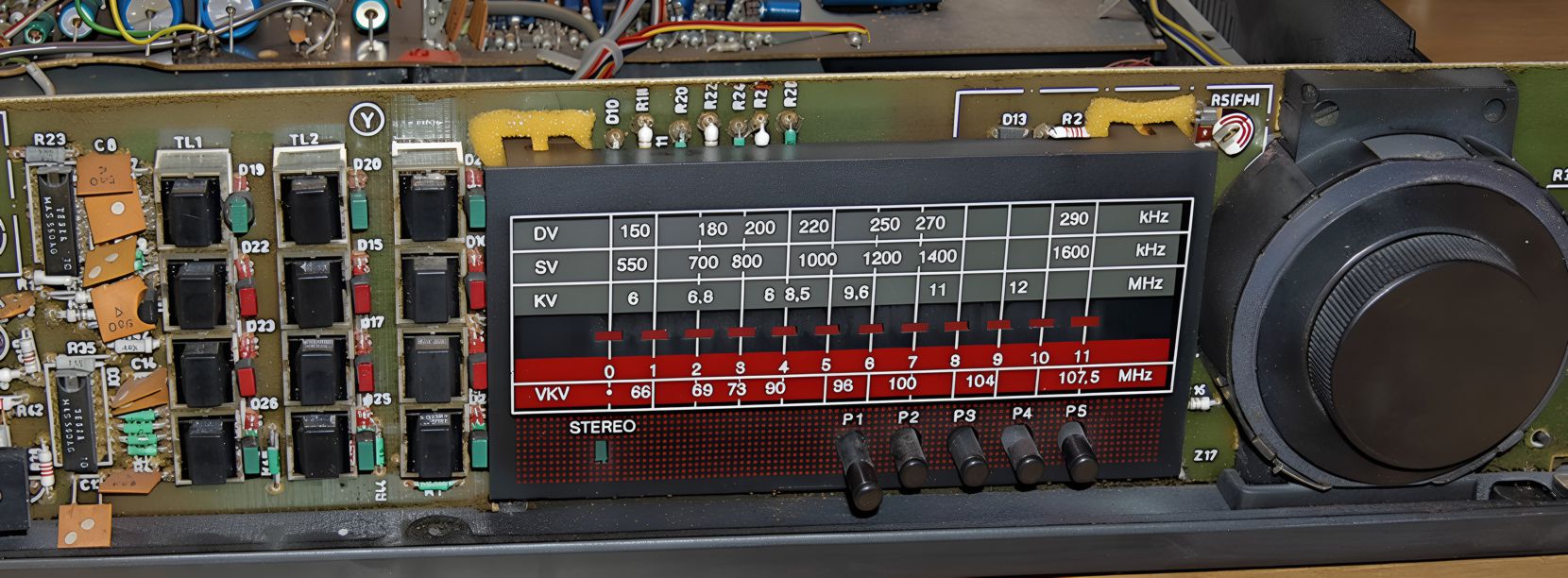

Také v rádiu 1039A Dominant se tyto tesla mikrospínače nachází
