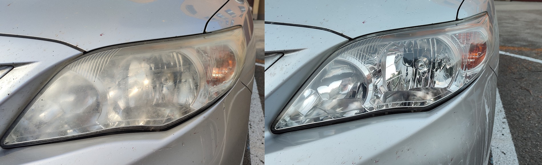

Keďže mám tiež krátko pred TK, rozhodol som sa probnúť 3M leštiacu sadu z Amazonu. Jednu sadu inzerujú na vyčistenie 2 svetiel, ale predávajú to v balíku po 2 sadách. Obidve spolu aj s poštou 40 EUR z Ameriky.
V jednej sade násadec na vrtačku, maskovacia páska, šmirgle 500, 800, 3000 (ten iba jeden) a dve balenia handričky s lakom.
Okrem toho, že bych si ako brusič nezarobil ani na slanú vodu, to stačí... otázne je, kolko to takto vydrží. Dávám polykarbonátu rok, maximálně dva. /Corolla 2012/
