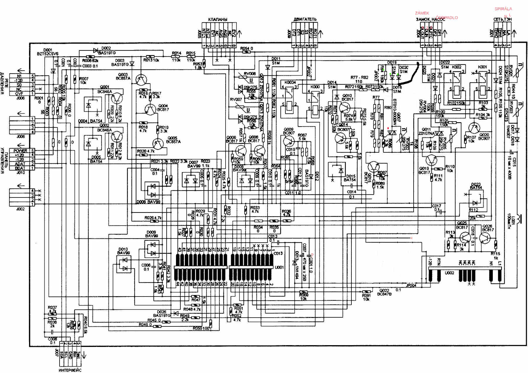

Nezmínil jsem v tom množství? Pardon. Moje chyba. Když relátka cvakají, mezi -12V a RTN je také to kolísání mezi -12V a nulou.
Mezi zdrojem a deskou procesoru jsou na schématu 3 tranzistory a nějaké odpory, kondík... na desce nejsou. Překreslím schéma jak to je skutečně. Předtím jsem tomu nevěnoval pozornost.
Upravil jsem schéma. Čtyři tranzistory+doprovodné odpory mezi deskami zdroje a procáku na desce ŘJ nejsou.
Mám tam jeden otazník červeně. Je to kondík C001 mezi pinem 36 a POWER pinem patice co vede na přední panel. Na tišťáku ten POWER končí mezi těmi dvěmi deskami. Počkám, jestli budete mít nějaký nápad co proměřit nebo zkusit a jak desku zapojím, podívám se, jestli je POWER pod napětím. Zatím mám konec označen červeným X. Pin 36 vede přes 2 odpory na -12V. On má ale ještě několik přípojek a postupně procházím a lokalizuju tranzistory a diody, které jsou taky na 36 napojeny. Ty součástky jsou někdy od sebe na tišťáku jinde, než ve schématu.
Pokud jsi to teda měřil přímo na těch pinech modulu zdroje, je to důsledek zkratu v desce nebo nedostatečnosti zdroje.
V tomto případě bych použil externí regulovaný zdroj 12V s možností limitace proudu (na cca 100 až 200mA), abych zjistil původce.
Jinak jako pravděpodobné místo zkratu vidím obvod ULN2003A, obsahující ochranné diody na výstupech, z nichž je některá proražená, možná i v důsledku tebou prováděného testu relé externím zdrojem 12V (při nesprávné polaritě se poškodí příslušná dioda). V tom případě bych raději ULN2003A vyměnil hned bez dalšího (nebezpečného) testování.
Přes které? Na schematu nejsou, piny35,36 a pin1 jsou s -12V spojeny přímo.

Vidím to zatím na dvě závady - tu prvotní, kterou způsobil/která způsobila výpadek chrániče a pak tu další, kterou si možná způsobil tazatel sám při testování.
V každém případě předpokládám, že veškerý prach na deskách a součástkách (tmavé šmouhy na fotkách) již byly dobře očištěny.
Jinak musím ocenit kvalitní fotografie částí desek. Na jedné je vidět i propojka JP004 nahrazující obvod pohotovostního režimu (chybí zde pohled na zadní část desky a modulů - resp. modulu a submodulů).

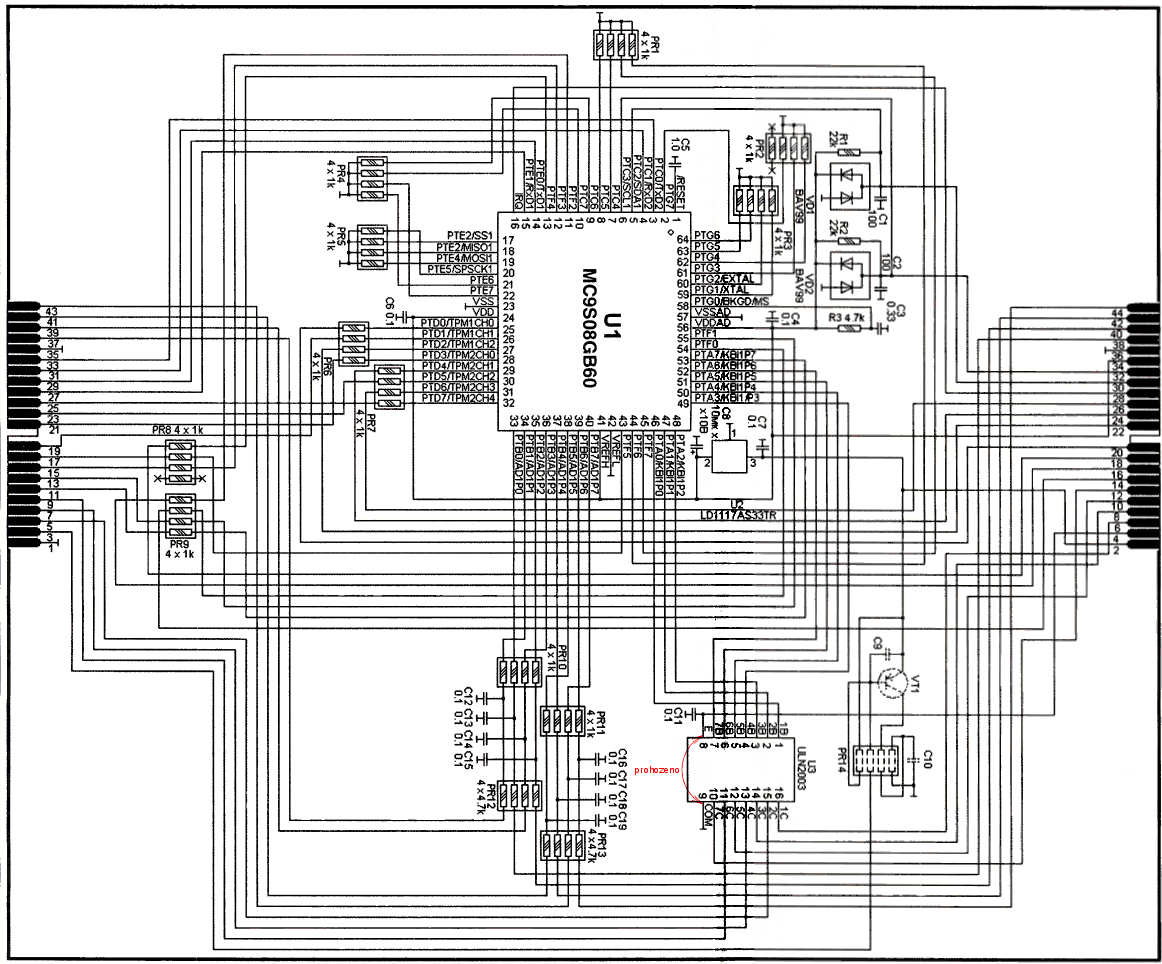

Datasheet ULN2003 je např. tady. Rozdíly mezi s "A" a bez "A" jsou jen minimální, v daném případě nevýznamné, rovněž tak i Uin.

Ještě sem přidávám schema submodulu procesoru (také z ruského zdroje), na které jsem opravil chybu (červeně). Mělo by se do značné míry shodovat s tou tvojí verzí.

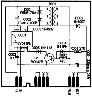

A doplňuji o schema submodulu zdroje.

Pin 8 ULN2003 musí být připojen na GND(Vss,-12V) a pin 9 na 0V.

Napětí Ui je maximální velikost vstupního napětí, které je v našem případě max. +3.3V (výstupní napětí portů procesoru), spíše méně, takže uvedené hodnoty z datasheetu nemůže dosáhnout, natož překročit. Proto jsem psal, že nás nemusí zajímat.
Důležitá je zde pouze stejná velikost pouzdra ULN2003, které by mělo být SO-16, SOP-16 nebo SOIC-16 (viz datasheet). Nikoliv DIP-16 nebo TSSOP-16.

Děkuji za ten plánek okolo procáku. Spolu s tou informací o velikosti napětí co přijde na ULN2003, to mě zase poučilo. Jestliže je procák napájen 3,3V, tak z něho půjde taky něco takového. A vše co jde na ULN2003 jde z procáku. Smile)
Co se týče odzkoušení zdroje, jestli má dostatečnou sílu. Napadlo mě ho nějak uměle zatížit. Mám tady nějaké odpory. Mohl bych začít na 1kohm a měřit jestli začne zdroj vypínat. A postupně ubírat ohmů. Potenciometr tu nemám.
edit:
Zatížil jsem tedy zdroj na výstupních svorkách -12V DC a RTN postupně rezistory od 10kohm až po 56ohmů. A měřil jsem napětí na těchto svorkách. A zdroj dodával stabilních 12V bez poklesu na nulu, nebo jakéhokoliv kolísání.
Příspěvky: 14246
PříspěvekZaslal: út duben 28 2026, 7:52    Předmět: Citovat
Ano, to je správný způsob ověření. Při zátěži 56Ω dodává zdroj proud přes 200mA, pokud je odpojen od původních zátěží. A směruje to závadu ke zkratu obvodu ULN2003 resp. některého jeho výstupu.
pozn.: Potenciometr jako zátěž by při malých odporech shořel.
Doplnil jsem schema zdroje.

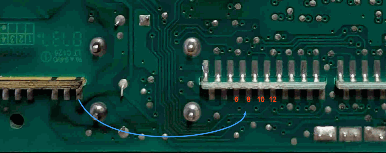

Čas, po který budeš mít odpájený submodul procesoru, bys měl využít k otestování a proměření funkce všech čtyř relé. Připoj pohyblivý vodič k pinu -12V submodulu zdroje a postupně ho připojuj k uvolněným pinům slotu submodulu procesoru:
10 - spíná relé topení K001
8 - přepíná relé K002 mezi topením a čerpadlem
12 - přepíná relé K003 jednoho směru otáčení bubnu
6 - přepíná relé K004 druhého směru otáčení bubnu
Nestačí jen slyšet, že relé "cvaká", ale musí se měřit i sepnutí/rozepnutí kontaktů na jejich pinech 1-3/1-4.
Testovat bez připojených periférií.

relátka klapají a propojují fázi kde mají. Teď jdu zapájet IO, tak snad ho nedám opačně Very Happy Very Happy
