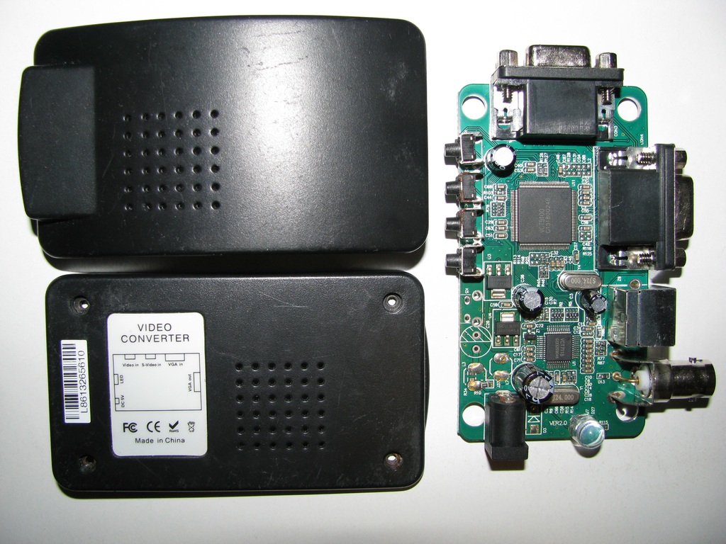

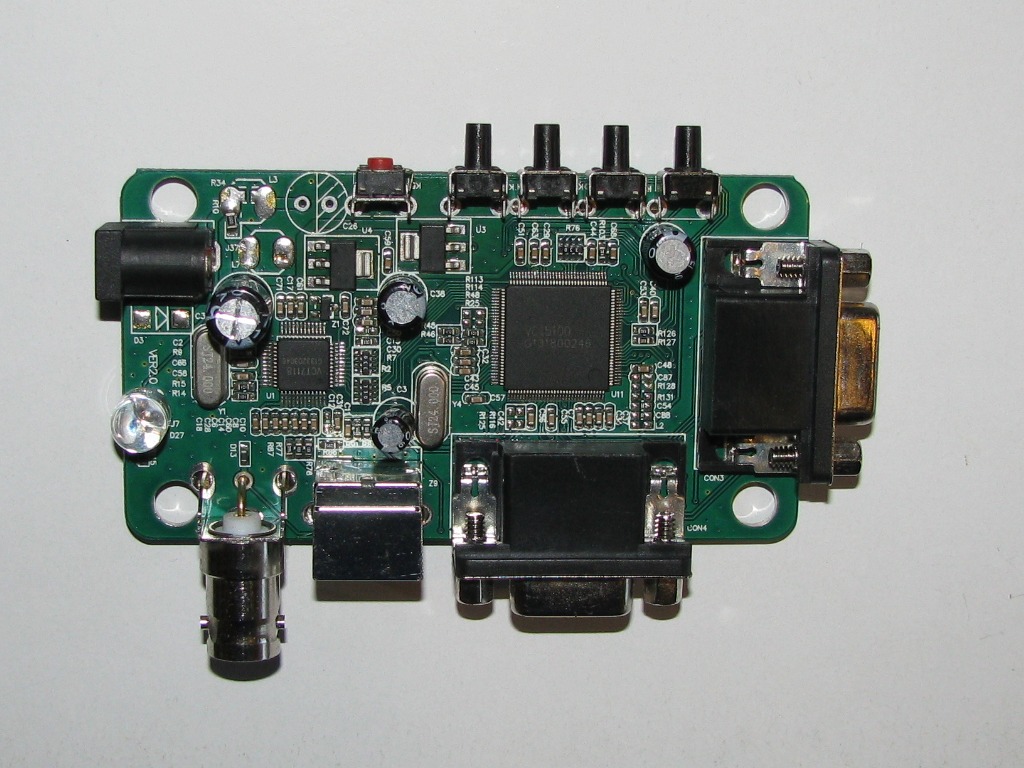

No name "video converter" (CVBS, S-VHS -> VGA). Krabiček podobného designu je napříč internetem k vidění iks. Uvnitř je VCT5100 PQFP128, VCT7118 PQFP48, 74HC86, 24C08, DRAM 1M×16 a dva stabilizátory.
S korektním PALem (z moderních přehrávačů DVD) funguje dobře. Pokud je zdrojem osmibit (zkoušel jsem MZ-800 a Didaktik M), zobrazuje bez barev a "papír" (pro rejpaly - termín ze Sinclaira ZX) lítá vzhůru. Přitom i z DVDčka vystupuje prokládádaný obrázek na padesáti Hz. Dokumentace k obvodům VCT není k nalezení.
Určeno jako náhradní řešení k osazovacím automatům Yamaha - Opal. Původní č/b monitory dosluhují (už jsem je v průběhu let opravoval dvakrát, po opravě s DVDčkem fungovaly dobře). Tím pádem s interní kamerou v mašinách a oním převodníkem (a plackou s VGA/SVGA) to musí fungovat taky.

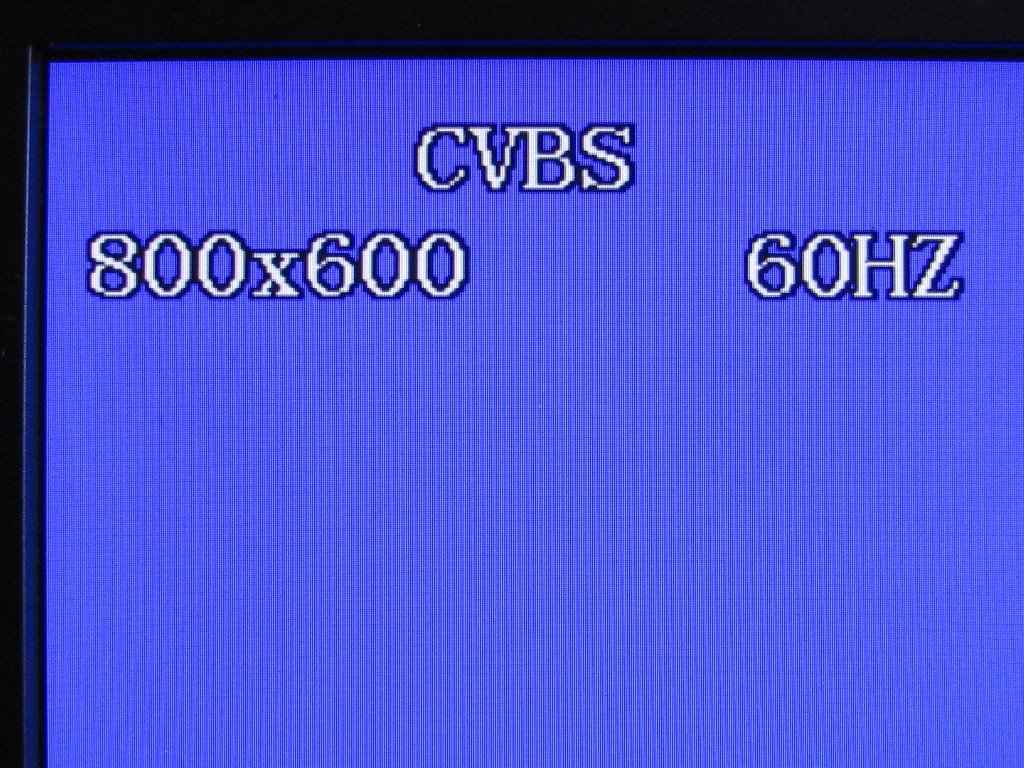

Nefungují dva mikrospínače ([Menu] a [+]), jsou zasažené rzí. Vybrat vhodnou náhradu nebude jen tak (vhodnou tvarově a velikostí). Embarassed Tím pádem zatím funguje jen tl. [Input] (CVBS; S-VHS; VGA) a [Resolution/-] (800×600 60Hz, 800×600 75Hz, 1024×768 60Hz, 1280×1024 60Hz, 1600×1200 60Hz). Bez vstupního signálu rotace nastavení výstupního rastru nefunguje, píše to "INVALID" (OSD tvořen je bílým, černě orámovaným písmem na modrém pozadí). Zkusmo nasimulované tl. [Menu] (pinzetou) umožní nastavení hodnot Bright, Contrast, Saturation, Hue (spolu s [+] a [-]). Na desce je místo pro pátý čudl a protože odpor na +Ucc nechybí a vodič do integráče není přeškráblý, tak by po osazení fungovalo nastavení širokoúhlých rastrů, až do 1920×1200. Z hlavy je teď nevyjmenuju. Sad
Dodatečně:
1280×720, 1366×768, 1440×900, 1600,×900, 1680×1050, 1920×1080, 1920×1200

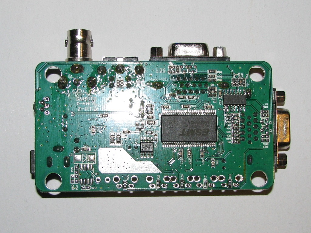

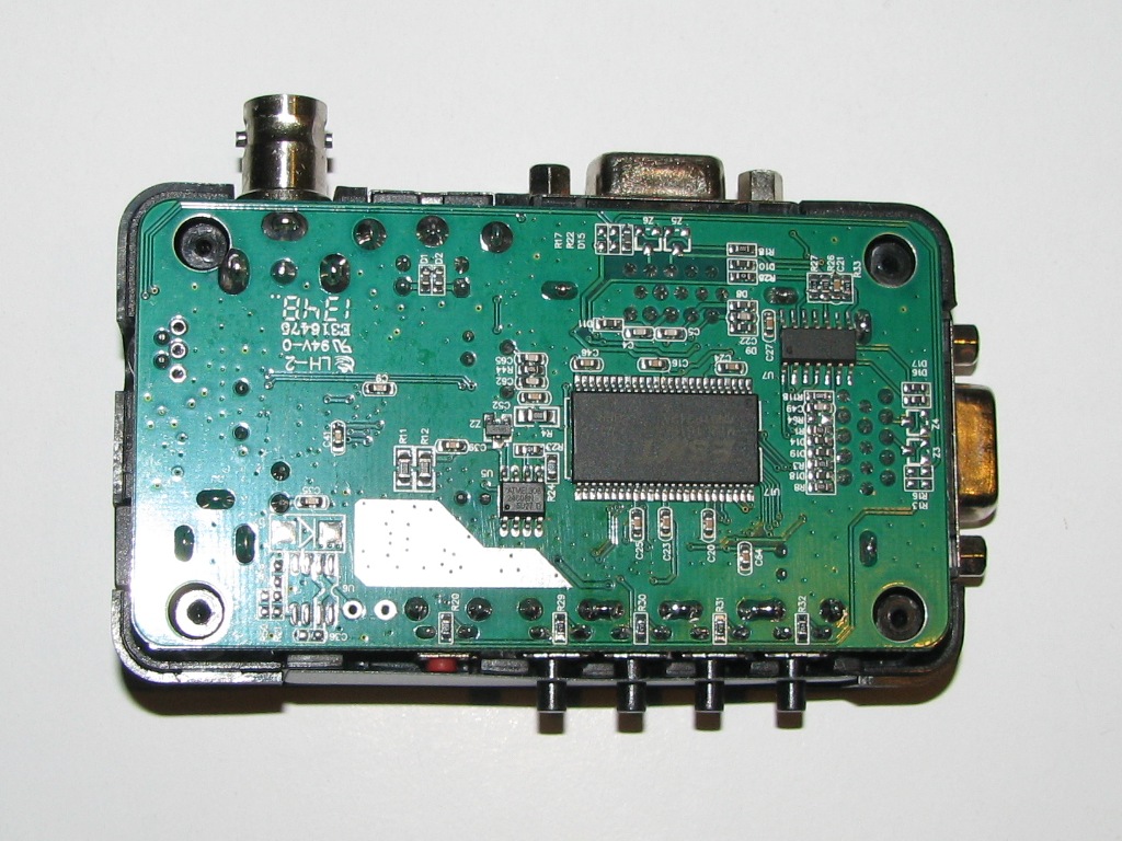

Pro zajímavost uvádím dolní stranu včera diskutovaného převodníku. Deska je již bez čudlů, přijdou tam čtyři jiné, jednotného designu, s mírným trčingem z krabičky. Mikrospínač pro nastavení rastru 1280×720 atd. osadím nevyčuhující (nemám možnost udělat pátý otvor, ani by utrpěl vzhled). Mačkalo by se to přes panel s popisy, je to nějaká plastová, či hliníková fólie, či co.

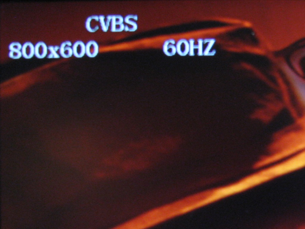

Po "opravě". Fota zobrazovaného (obraz bez vstupního signálu vs. menu jistého DVD s marvanovským kloboukem) mají k dokonalosti daleko (s bleskem to bylo ještě horší). Asi bych si měl konečně pořídit stativ. Nevím
Žluť na posledním foto (vpravo a dole) nejsou odřeniny/rez, ale důsledek použití blesku. Embarassed
