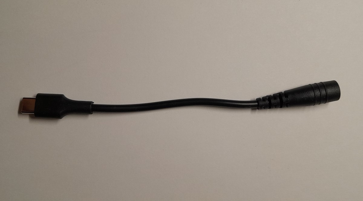

Koupil jsem si adaptér USB-C na Jack 5.5 + kablík s banánky, který používám pro připojení PTS200 k laboratornímu zdroji a pro občasné pájení v terénu jsem si udělal i kablík s konektorem XT60 pro napájení z modelářských LiPolek.
Adaptér USB-C na Jack 5.5
 Velikost:  98 kB
 Zobrazeno:  1 krát

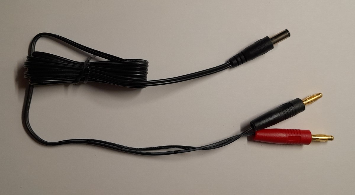

Jack 5.5 na banánky pro napájení z laboratorního zdroje.
 Velikost:  108.09 kB
 Zobrazeno:  2 krát

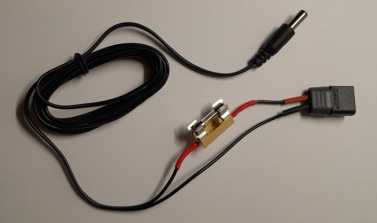

Jack 5.5 na XT60 pro napájení z modelářských LiPolek.
 Velikost:  125.62 kB
 Zobrazeno:  3 krát
