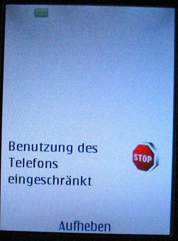

Zdravím,
koupil jsem si ve frcu stařičkou Nokii 6131. Oživil jsem baterii, která vypadá ještě v pohodě, a chtěl jsem telefon používat z nostalgie a taky jako odpočinek od těch chytrých kravin porád. Razz Jenže ten kousek, co mi přišel, je blokovanej na Německej T-Mobile a je to BB5, takže už je potřeba to odblokovat buď u operátora, který má kód, nebo mít box+soft. Zkusím se poptat lokálního T-Mobile v ČR, jestli by to uměli s Německou matkou domluvit, ale kdyby ne, nenašel by se tu nějaký nadšenec, co má potřebná udělátka, a za nějakou odměnu by mi ten telefon odblokoval? Question
Předem díky třeba i za tip, kdo nebo kde by to mohl mít/umět.

Tak německý T-mobile mě po dlouhém vyjednávání poslal k šípku s tím, že to je víc jak asi 5 let a už to nepodporujou, takže telefon zůstane zamčený. Jediná možnost, kterou jsem objevil, je asi sehnat UFS-3 box, software na to je "oživen" i po skončení podpory od nějakých nadšenců, ale ten HW nikde už není a bazar zatím nic, tak kdybyste někdo měli UFS-3 box, koupím, nebo bych přijel s prosíkem o odblokování. Smile

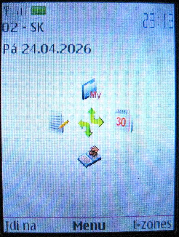

PříspěvekZaslal: pá duben 17 2026, 21:59    Předmět: Citovat
Pocitac funguje a SW vyzera tiez OK.
 Velikost:  180.15 kB
 Zobrazeno:  30 krát
 Velikost:  56.53 kB
 Zobrazeno:  30 krát
Příspěvky: 37474
PříspěvekZaslal: pá duben 24 2026, 23:05    Předmět: Citovat
Odomknute, product code zmeneny na 0534787 (TMOBILE CZ), naflashovany posledny FW 6.60.

Booting phone...
CMT Boot Data:
Asic ID: 000000010000022600010006010C192101001101
Asic Mode ID: 00
Asic EM ID: 00000353
Asic Public ID: 1AE00002D8510058F62DDC0E3760C9405F7697B6
HASH: BAF3A9C3DBFA8454937DB77F2B8852B100000000
ROM ID: 191EC665DFAAF68F
CMT Boot File: C:\Program Files\ODEON\JAF\Flash\rap3gv3_2nd.fg
Loader version: 09.0B.01 -> Revision: 0000
Patching CMT boot step1...
Patching CMT boot step2...
Patching CMT boot step3...
CMT Boot Ready
CMT Flash ID: 002F0001 <=> SPANSION -> 72NS256N
CMT Flash Data: 00000000000000000000000000000000
CMT Loader: C:\Program Files\ODEON\JAF\Flash\RAP3Gv3_algo.fg
Loader version: 09.2F.00 -> Revision: 0000
Patching CMT loader step1...
Patching CMT loader step3...
CMT Loader Ready
Operation took 0 minutes 5 seconds...
No convertion block detected or file already converted.
Erasing...
Operation took 1 minutes 5 seconds...
Writing...
Stage 1
Sending CMT HASH for NOLO
Sending CMT HASH for KEYS
Sending CMT HASH for PRIMAPP
Sending CMT HASH for PASUBTOC
Sending CMT PUB KEYS...
Sending CMT HASH for UPDAPP
Sending CMT HASH for DSP0
Sending CMT HASH for MCUSW
Sending CMT HASH for PMM_CONF
Sending CMT HASH for SBIF_CONF
Operation took 1 minutes 34 seconds...
Reseting phone...
PPM: C:\Program Files\Nokia\Phoenix\Products\RM-115\rm115__06.60.ppm_d
Booting phone...
CMT Boot Data:
Asic Mode ID: 00
CMT Boot Ready
CMT Loader Ready
Erasing...
Operation took 0 minutes 23 seconds...
Writing...
Stage 1
Operation took 0 minutes 31 seconds...
Reseting phone...
CNT: C:\Program Files\Nokia\Phoenix\Products\RM-115\rm115__06.60.image_tmo_cz
Booting phone...
CMT Boot Data:
Asic Mode ID: 00
CMT Boot Ready
CMT Loader Ready
Operation took 0 minutes 4 seconds...
Erasing...
Operation took 0 minutes 56 seconds...
Writing...
Writing converted flash to 128k page
Operation took 0 minutes 42 seconds...
Reseting phone...
Done!
Total time: 5 Minutes, 28 Seconds
DCT4/BB5 counter: 65345
After flash processing...
Waiting for phone to boot...
Product code changed to 0534787
Reading...
Phone type: RM-115, Software version: 06.60
IMEI: xxxxxxxxxxxxxxx
APE Ver: (null)
Variant Ver: (null)
Product Code: 0534787
Done!
pred
 Velikost:  94.93 kB
 Zobrazeno:  6 krát
po
 Velikost:  96.48 kB
 Zobrazeno:  5 krát
Příspěvky: 14246
PříspěvekZaslal: so duben 25 2026, 8:16    Předmět: Citovat
Number one
kybrex
Založen: Jul 26, 2007
Příspěvky: 328
PříspěvekZaslal: so duben 25 2026, 22:55    Předmět: Citovat
Tak to je vynikající! Děkuju. Smile Mám velkou radost! Smile
