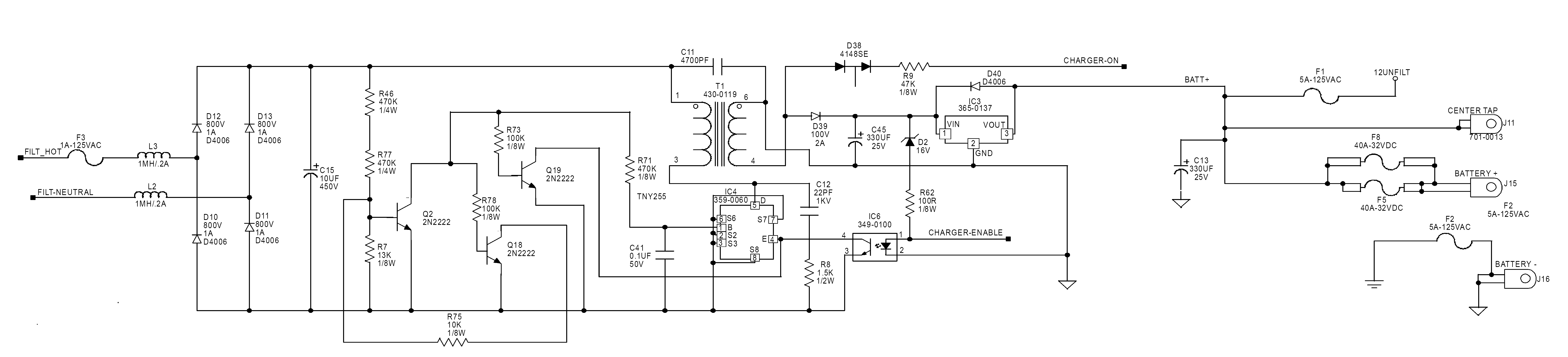

Zachránil jsem před vyhozením APC Back-UPS CS 500. Asi vyrobena roku 2003. https://www.rajce.idnes.cz/memristor/album/apc-back-ups-cs-500
Byla nepoužívaná aspoň od roku 2019. Po vložení nového akumulátoru zase funguje. Jenom teda při nabíjení akumulátoru vrčí na 50Hz. Po ukončení nabíjení vrčení přestane. Že by byl vyschlý třeba elyt C15 10uF 450V ve spínaném zdroji?
Schéma je různě na webu.
https://www.scribd.com/document/401537477/Apc-Ups500#google_vignette
https://elektrotanya.com/apc_back_cs350_500.pdf/download.html#google_vignette
Kupodivu se stále prodává, ale vnitřní DPS už dnes bude asi trochu jiná.
https://www.alza.cz/apc-back-ups-cs-500i-d155735.htm
https://www.se.com/cz/cs/product/BK500EI/apc-backups-500-230v/
https://www.mironet.cz/apc-backups-cs-500ei-300w+dp32706/

rnbw napsal(a):
Vrcanie je normalne.
Co tam může vrčet, když probíhá nabíjení akumulátoru? Tlumivky L2 a L3 na vstupu spínaného zdroje??
https://www.ebastlirna.cz/modules/Forums/files/apc_back-ups_cs_500_781.png
01 02 03

Hydrawerk napsal(a):
rnbw napsal(a):
Zatížený trafo. Do baterky to cpe proud hlava nehlava nějakejch 4-5 ampér, takže mizerně naimpregnovaný jádro trafa vrčí. Je možný, že ta UPSka má i "tlemifkově" poskládaný jádro trafa - a to vrčí už jen samo o sobě. Když se baterka dobije, proud klesne, jádro přestane vrčet.

PříspěvekZaslal: so duben 25 2026, 23:36    Předmět: Citovat
Tam totiž není žádná regulace nabíjecího proudu, nabíjí se podle charakteristiky "U" stálým napětím. Takže proud do baterky od začátku pomalu klesá. A stačí mít v síti trvale pár % do + a baterku ti tyhle UPSky trvale přebíjejí - ta ztrácí vodu odfukováním přetlakovejch ventilků a zároveň se nafukuje, jak v ní sulfatací nabejvá objem materiál desek. Celý to je daní za to, že úplně původní konstrukce počítala jen s US napětím 110V a v momentě rozšíření trhů i do Evropy se u těchhle nejlevnějších typů nikdo nezabejval skutečným přepočítáním vhodnýho uspořádání vinutí trafa, ale navrhli trafo se zdvojeným primárem, kterej se podle potřeby jen přepne buď do paralelu, nebo do série. Takže buď je zapojenej na 110V, nebo na 220. A že v případě UPSky je při provozu na 240V přepínání 110/220V něco jinýho, než stejnej přepínač u spínanýho zdroje, na to už hodili bobek, protože jim to přepnutý na 220V fungovalo. Že ne moc dlouho je jim f.u.c.k.
Příspěvky: 2373
PříspěvekZaslal: ne duben 26 2026, 7:42    Předmět: Citovat
Jenom jestli von ten EKKAR zase neblábolí. To dobíjení aku je většinou přes spínaný zdroj a tomu je úplně jedno jaké napětí má na vstupu. Výstup doladí zpětná vazba, tak přesně, jak je přesná je jeho reference a odpory v děliči snímání výstupního napětí.
Lepší kusy mají ještě rovnou proudové omezení dobíjecího proudu.
