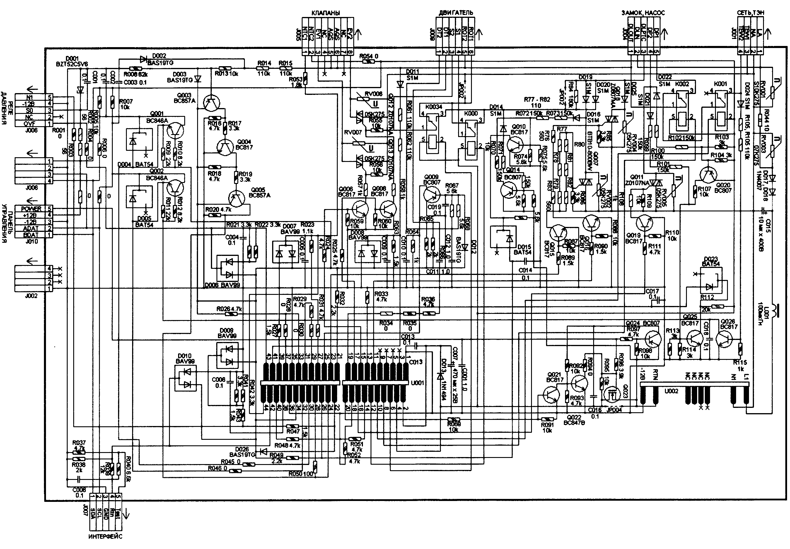

Ze zámku jde proud na PIN 2. Z něho pak na triak A2. A1 je spojena přímo s N. Čeká se, až G otevře průchod A1-A2. V mém případě to G dělá stále.
Mezi G a procesorem jsou 2 tranzistory a 2 skupiny odporů. A dle schématu: Mezi 2 a A2 je odbočka na 2 odpory. Za nimi se cesty rozdělí. Jedna část jde na K tranzistorů a druhá větev vede na skupinu 6 odporů. Za těmito 6 odpory to vede na G.
E tranzistorů jsou uzemněny.
Procesor dává proud bázím, které otevřou tranzistory(K-E). Když tranzistory prochází malinký proud, stáhnou ho právě od G. G tak nedostane limitní proud pro otevření cesty A2-A1.
Pokud je to tak, tak problém může být, že procesor nepošle proud. Nebo jsou špatné tranzistory, nebo odpory mezi procesorem a tranzistory. 2 odpory, nebo skupina 6 odporů by špatné být neměly, jinak by nemohl jít proud na G.

Ano, zase špatně. Ale není to jen tvoje vina, je to vina nesprávného schematu, o které se opíráš:
1. Ty dva odpory R76 a R83 nejsou nahoře připojeny k A2, ale vedou ke G triaku Q018, který je ze schematu vymazán a tyto odpory, stejně jako tranzistor Q016 připojený na jejich dolní konec, jsou relikvie (na schematu nejsou tečky spojů). Přikládám schema, ze kterého je to patrné.
2. Triak zámku - Q007 je spínán tranzistorem Q15. Když ho procesor sepne, otevře se cesta proudu z gejtu triaku Q007 přes šestici serio-paralelních odporů a otevřený Q15 do záporného pólu zdroje -12V. Proud z gejtu je tak omezen pouze hodnotou té šestice odporů. Triak je tak spínán ve 2. a 3. kvadrantu.
3. Pokud tě zajímá, jest-li zámek spíná jen, když to chce procesor, tzn. vyloučit závadu mimo procesor, musíš měřit řídící napětí tranzistoru Q15, t.j. mezi jeho bází a emitorem nebo lépe mezi dolním koncem R89 a emitorem.
TAKŽE je vhodné prozkoumat podrobně tvoji desku a porovnat ji se schematem, kde ještě "soudruzi udělali chybu". Samozřejmě je dobře, že tě tohle téma baví, ale věz, že ta zábava bude vyžadovat jisté "investice". Můžeš se např. podívat na principy spínání a řízení triaků v jednotlivých kvadrantech, funkce a parametry tranzistorů atd. Je toho hodně.
Ještě jedna věc. Když je vadný nějaký stroj řízený procesorem, bývá častou příčinou, že si procesor myslí něco jiného, než ten, kdo stroj opravuje. Např. o stavu hladiny vody v pračce. Až oba - opravář i procesor - budou zajedno v názoru, že "V pračce voda není. Presostat funguje(spíná obvod). Vnitřní hadice jsou pročištěny. Pumpa funguje a není blokována.", pak bude i pračka fungovat.

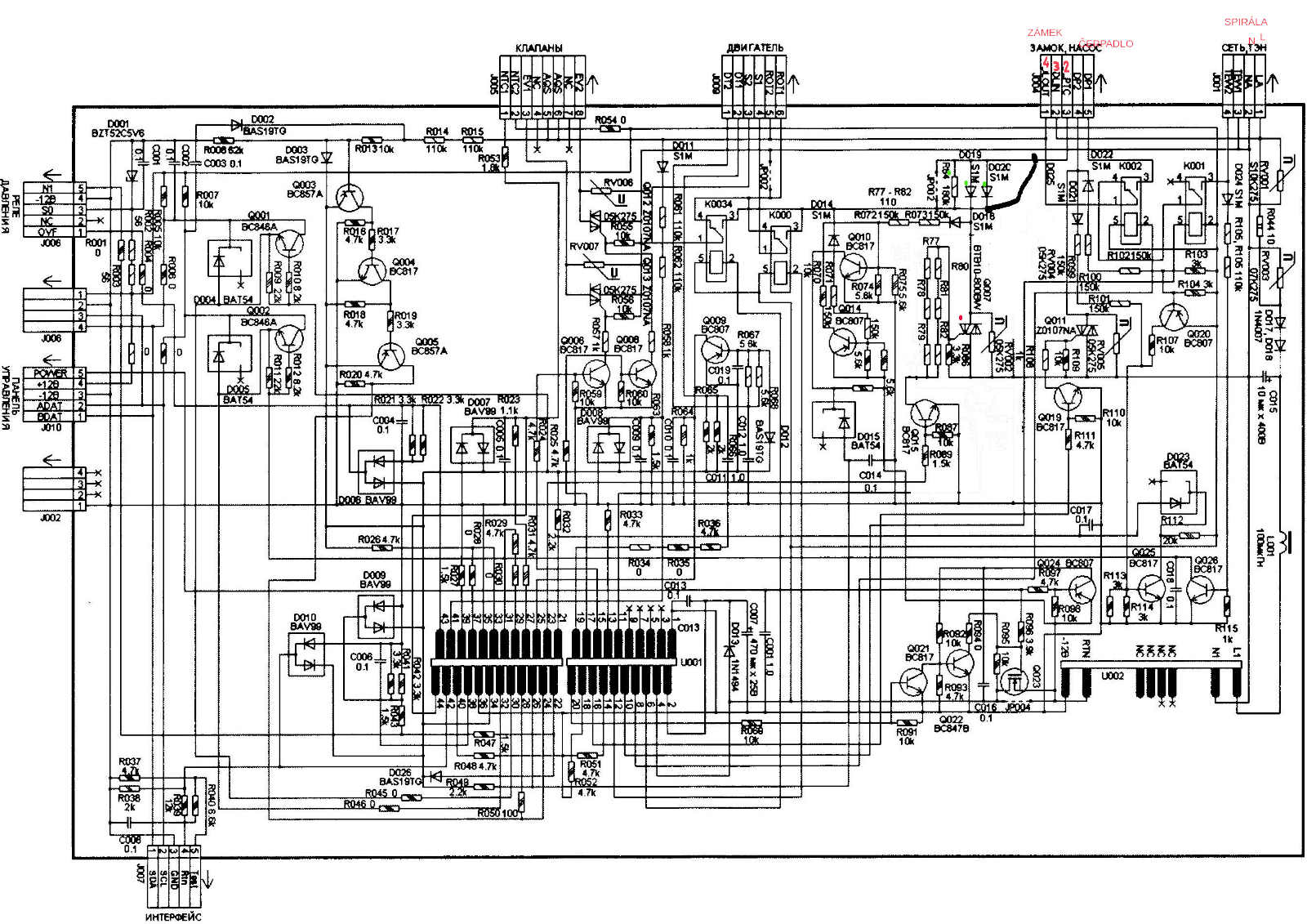

Tak jsem si nastudoval, co jsou to kvadranty u triaku.... Smile)) Poučné. Myslel jsem si, že na G musí být vyšší napětí než na A1 aby přes G do A1 šel proud. Ale ono je to bráno jako kriticky rozdíl mezi G a A1 a tak to může být i záporné vůči A1. Kolektor-Emitor otevře na G záporný potenciál -12V oproti 0V co je na A1. Chápu to dobře?
Beru si vaše rady a doporučení k srdci.
Ten proudový chránič nevím přesně, proč vyletěl. Minulý měsíc to bylo třeba kvůli vadnému tělesu na troubě. Těleso jsem vyměnil a vše bylo ok. Možná je spálená druhá spirála v troubě. Každopádně závada s ŘJ je tu proto, že se přerušila dodávka elektřiny do pračky v průběhu praní. V minulosti když se to stalo, pračka pokračovala dál. Teď se kvůli výpadku blokla. Reset nepomáhá. Reset by měl zrušit nedokončený program. Ono se to tak i zachovalo, že ty LEDky na panelu se rozsvítily a zhasly jako když se provede RESET. Ale asi se nevykonal pořádně, nebo nevím.
Mám všechno z desky odpojené. Procesor si už nemá co myslet, že je s nějakým komponentem či vodičem problém. Jestli jsou součástky v pořádku, pak je jen bloklý procesor. Pokud tak tomu je, jak se toto dá vyřešit? Přeprogramovat?
Každopádně, podíval jsem se na ten plošńák a schéma znovu. Na desce R76 a R83 nejsou. Z 2 to vede opravdu rovnou na A2.
Také na plošňáku není ten druhý tranzistor. Jen ten co jsem nesmazal a vede přes jeden odpor(termistor?) na 23 na procáku.
Triak Q018 na plošňáku není. Místo něho jsem udělal tlustou černou propojku.
děkuji za trpělivost. jdu to celé ještě jednou projít

Z usměrňovače jde 12,01V.
Na procesor(rožek s tečkou) jde 3,28V.
Úbytek napětí na tranzistoru mezi B-E je 0,66V.
Úbytek napětí před odporem R089 a E je 1,33V.
Tranzistor zřejmě funguje jak má. Dostává z procesoru signál a tím se otevře, načež otevře triak.
Možlivá souvislost. Pokud se cyklus přerušil při, nebo po ždímání(vcelku vyždímané prádlo bez stop prášku), tak program už nenahřívá a nenapouští. Pouze odčerpává a motor by se měl točit. Zámek dveří je blokován.
Když pračku tlačítkem START resetuji, vyndám ze zásuvky, zámek povolí, zase ji zasunu do zásuvky, zámek zacvakne a když zmáčknu ON/OFF(možná i start, ale to teď nevím přesně, protože už je to pomalu týden a zapomínám) tak čerpadlo tak na čtvrt sekundy sepne a zase vypne. Čerpadlo ale při ždímání v činnosti je. Proč si ale procesor myslí, že čerpadlo je blokováno, nebo něco s ním je, že ho vypne. Přitom když jsem zkusil čerpadlo bez ŘJ, fungovalo. Presostat funguje(spíná signál), hadice pročištěny i s čerpadlem.
Vypadá to tedy na to, že je si procesor blbě zapamatoval stav a nejde resetovat.
To je situace.

"Proč si ale procesor myslí, že čerpadlo je blokováno, nebo něco s ním je, že ho vypne." Nebo nejsou splněny jiné podmínky, aby ho mohl sepnout.
Aby čerpadlo běželo, musí být sepnuty dva spínače: triak Q011 a relé K002. Procesor spíná triak přes tranzistor Q019 a relé přes spínač ULN2003 na své desce. Jsou vypnuté oba nebo jen jeden?
