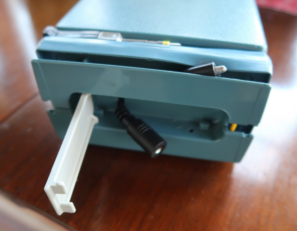

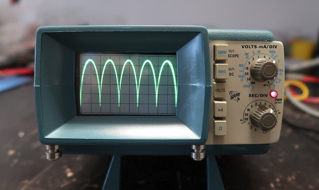

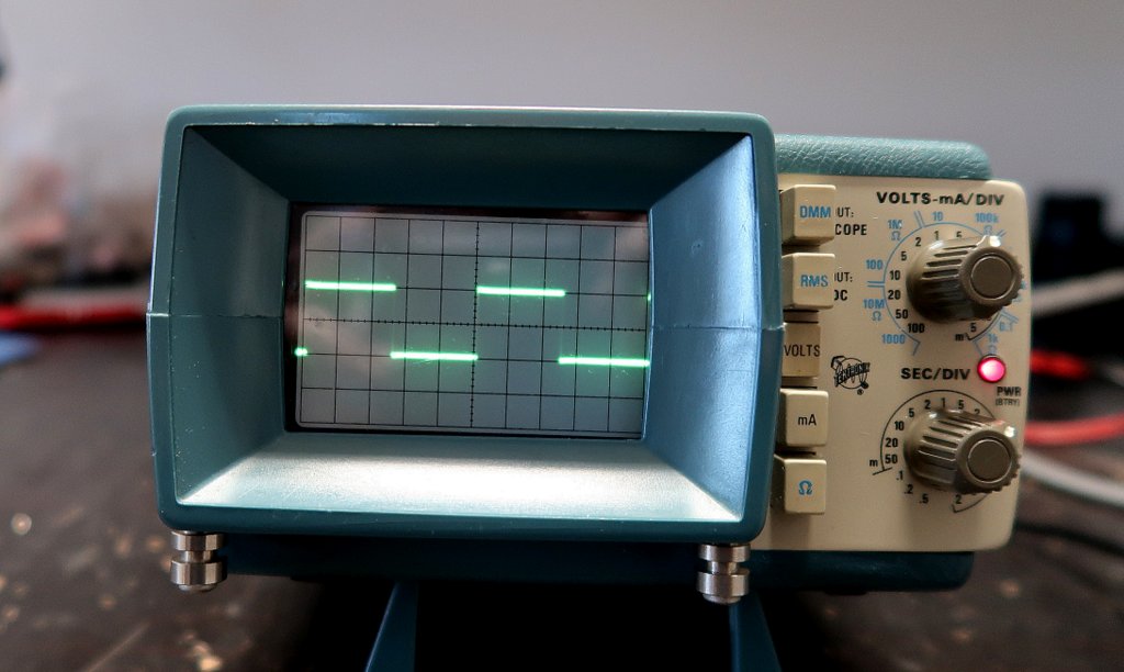

Tak renovace a kalibrace je dokončená. Na to, jak je ten škopíček mrňavý, ukazuje krásně a i dost přesně měří. Napájení jsem vyřešil instalací modulu DC-DC měniče do pouzdra, kde byly akumulátory, akorát se vešel, včetně stínění. Kabel se samicí napájecího konektoru je vyvedený do zadního zaklapávacího oddílu, kde bývala síťová šňůra pro dobíjení.

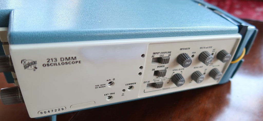

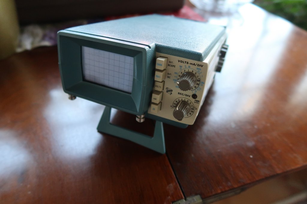

Nakonec jsem udělal všechny knoflíky nové, dobarvil jsem rezin, aby odpovídal původní barvě a nápisy jsou zalakované obtisky.

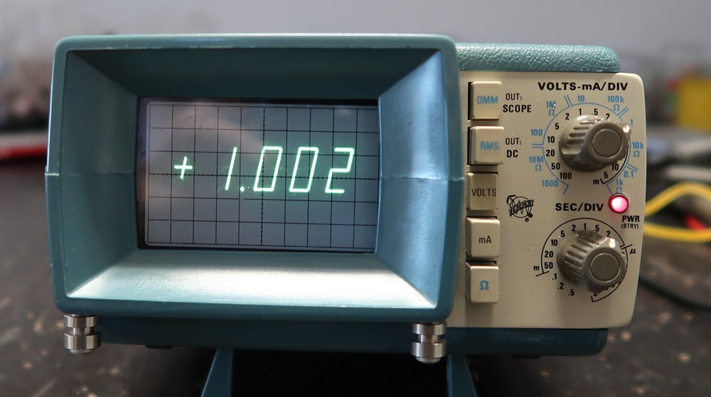

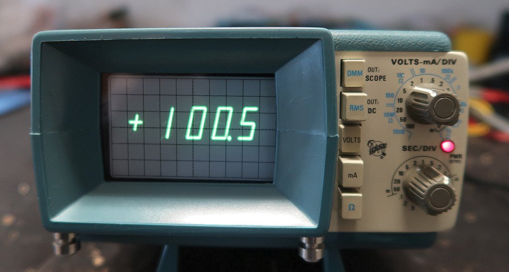

A zbytek.

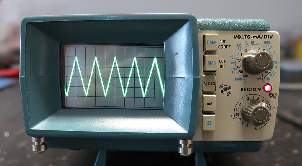

Trojúhelník 20Vpp, 1kHz
 Velikost:  101.37 kB
 Zobrazeno:  3 krát

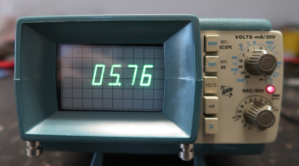

Podle stolního DMM je RMS 5,755V
 Velikost:  91.79 kB
 Zobrazeno:  2 krát
100V ss
 Velikost:  89.7 kB
 Zobrazeno:  3 krát
1V ss
 Velikost:  84.17 kB
 Zobrazeno:  3 krát

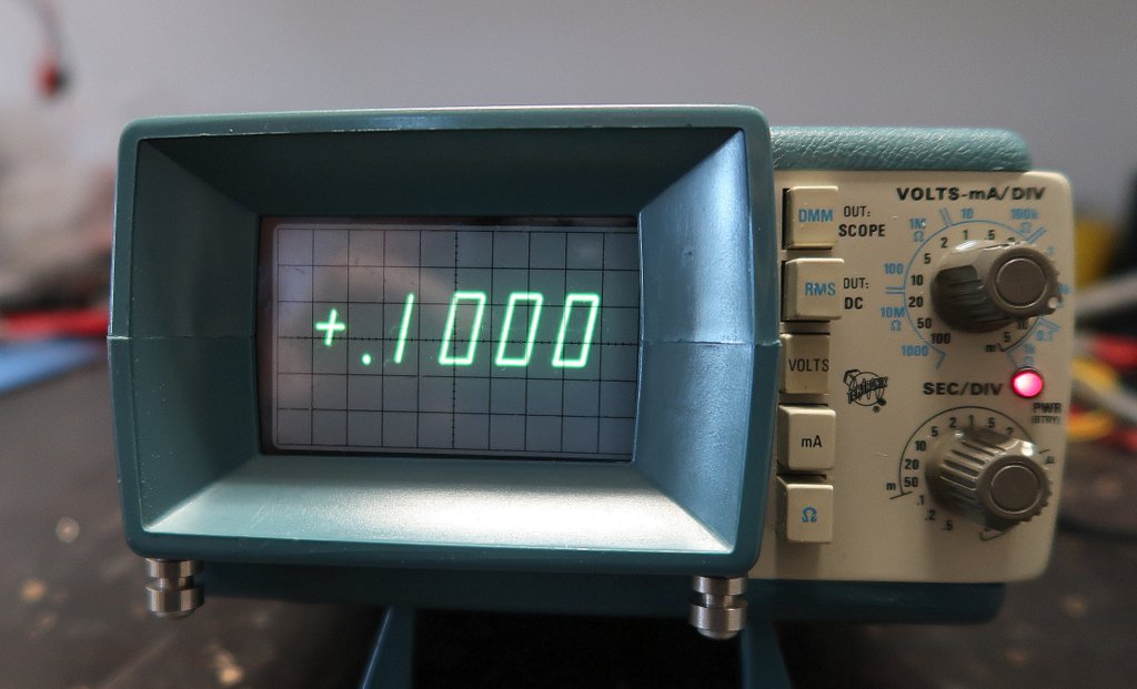

100mV ss
 Velikost:  89.69 kB
 Zobrazeno:  4 krát
