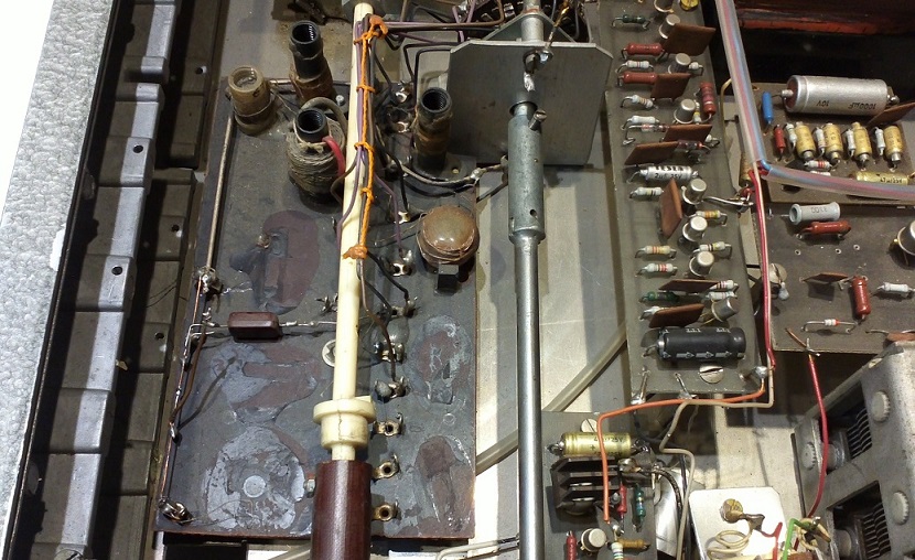

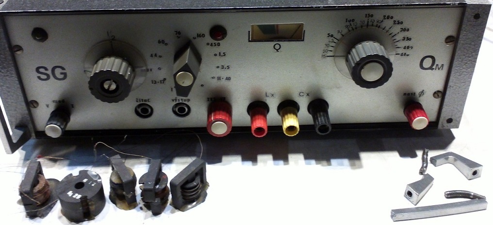

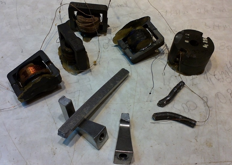

Zásilkovna: Jistě by nám manažeři vysvětlili, jak usilovně pracují na neustálém zlepšování služeb. Tady je jeden z výsledků - obrázky od kulikuse jsou před odesláním a následující jsou pořízené po vybalení zásilky přepravené uvedenou "službou" ...

Já si nestěžuju, dám to snadno do pořádku.
Jen pro ilustraci, jak něžně s tím asi burani zacházejí, když se přes balík urazí a přerazí to držadlo.
Jasně, ty přilepené cívky asi nemohly moc držet, ale aby se urvaly, musela to být pecka.

sis2 napsal(a):
... Jasně, ty přilepené cívky asi nemohly moc držet, ale aby se urvaly, musela to být pecka.
Spočítej si, jak velký "géčka" takovej balík podstoupí, když spadne z plošiny náklaďáku 1,5m vysoko na zem. Ono sice zemský gravitační zrychlení je "jenom" 9,81m/s², ale při nárazu na povrch se balík zastaví na dráze jenom tolika milimetrů, o kolik mu ten obal dovolí se zdeformovat. Vzorečky jsou známý, výsledek je skoro 5,5m/s těsně nad zemí - jenže pak přijde náraz a celá ta energie se zmaří na pár milimetrech, takže pokud má těleso zpomalit z 5,5m/s na nulu na dráze 5mm (a to si myslím ještě dost nadsazuju), dojde k (pro většinu lidí) velice překvapivým věcem. Výsledné zpomalení (deformační zóna o 5mm po pádu z výšky 1,5m) je rovné 3025m/s², což odpovídá (po vydělení gravitační konstantou 9,81m/s²) hodnotě o fous vyšší než 308g. Když si vezmete, že většina elektroniky má garantovaný vlastnosti v datasheetu jen pro zrychlení maximálně 20g, výjimečně až 50g, tak takovej balík spadlej/shozenej na zem "si vychutnává" zpomalení násobně větší ... Největší vliv má právě ta velikost vzdálenosti, na který se těleso po "rozjezdu" volným pádem zastaví = tloušťka pružný/deformační zóny v obvodový vrstvě balíku, která pohlcuje tu energii dopadu a prodlužuje dráhu, na jaký dochází k celkovýmu zpomalení - a tam prostě ty géčka mluví za vše.
Ergo kladivo - bylo to nesprávně zabalený.
