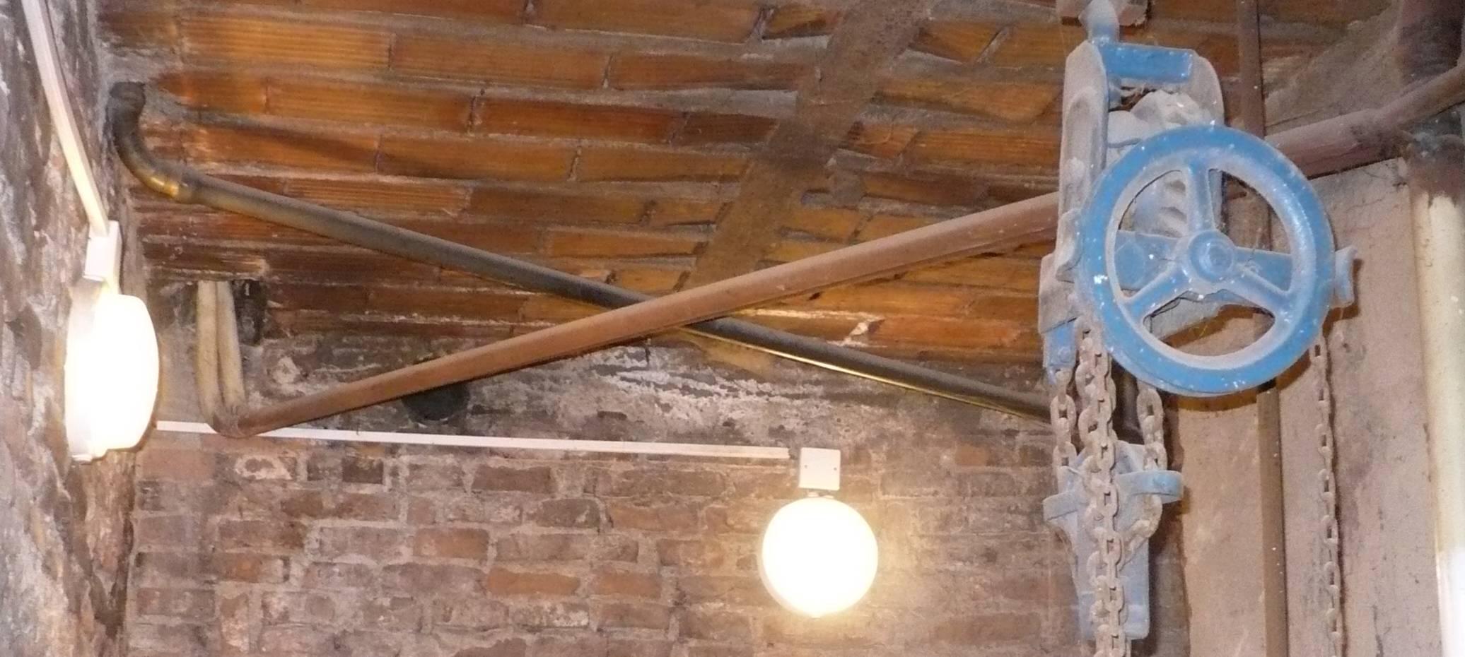

Minulý rok jsem boural přístavbu koupelny, která vypadala po oklepání stejně jako nenahozená kotelna na obrázku. Obojí postaveno stejnými lidmi ve stejné době na začítku sedmdesátek. Jsou to normální duté cihly, skrz je protažený ocelový drát, jeho konce pak přivařené ke kovovým nosníkům. (v tomto případě staré kolejnice profilu Xa. To se pak vylilo betonem, na něj pak přišel škvárový zásyp. A na něm byl znovu vylitý beton. Zbourat to nebyla žádná sranda.
Pokud by byly nějaké dotazy, můžu se ještě zeptat tchána, který to se zbytkem rodiny a místních melouchářů stavěl...
