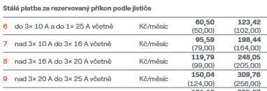

Tak jsem se zajímal o ty stálé platby trochu podrobnějc a vychází to takhle:
v porovnání D01d/D02d vyjde stálý plat o cca 200kč/mes tj 1200kč ročně líp D01d,
ale zas je o cca 500kč/MWh dražší distribuce. ( cena silovky je stejná)
Takže kdo má spotřebu pod 2,5MWh/rok, vyplatí se přejít na D01d.

Já mám dlouhodobě (už řadu let) spotřebu pod 1MWh/rok a už v roce 2024 jsem přešel z D02d s 3x25A na D01d s 3x16A.
Zkus si projít ty počty. Wink Rok má 6 měsíců?

Aby ses z toho nepo….. Je to cca 100/měs. při 3x20A, prostě se uklepl.

A on se neuklepl, jen se prostě spletl, tak to tak neprožívej. Nikde nepsal nic o tom, kolik má 3xněco A. To psal Valdano a je v tom rozdíl.

Já jsem to napřesno nepočítal, nechal jsem si to spočítat na poradenském místě E-ON. Místní pracovník mi to tak potvrdil, že se přechod na D1d vyplatí od cca 2,5 - 3MWh/rok. Asi se taky ty sazby trochu liší podle distribučního území.

A tak samozřejmě do 2,5MWh. Konkrétně při mé spotřebě 1,1MWh, 3x25A vycházela úspora při přechodu D02d na D01d cca 900kč.

Při snížení na 3x16A je úspora o cca 50kč/měs. To mi za to nestojí. Musel bych víc hlídat rozložení spotřeby a soudobost.
