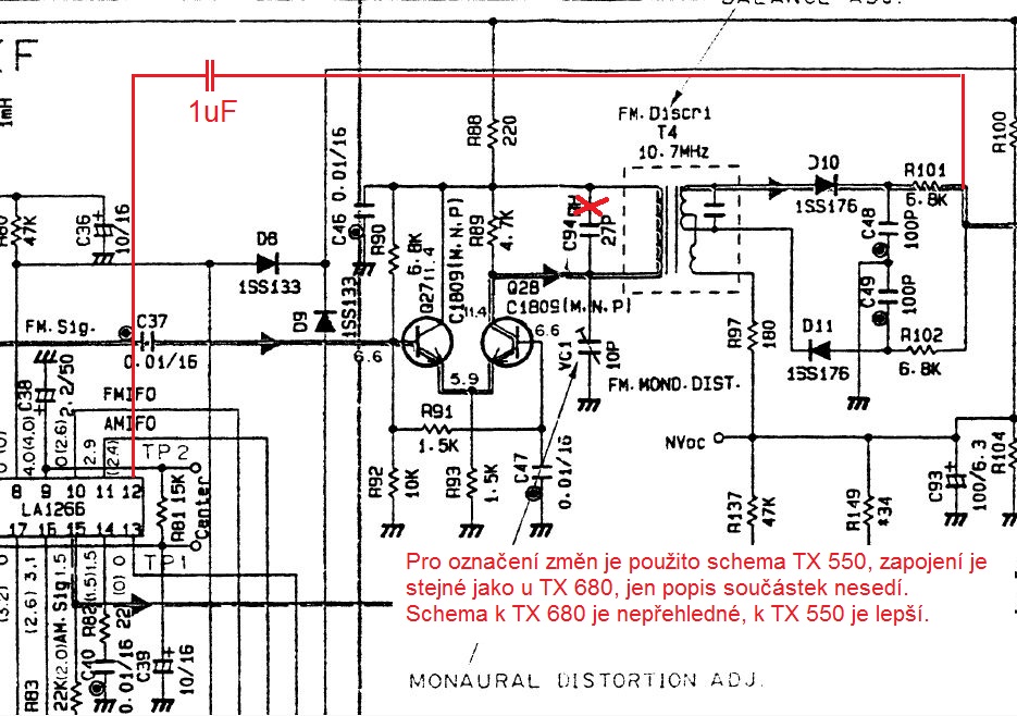

Jediné co mě napadá je výměna brouka...

Těžko radit. Zkontroloval bych nejprve blokování důležitých bodů v okolí IC4 (keramiky dokáží divy). Nějak mi nesedí, že všechno v IC4 funguje (včetně nevyužitého výstupu), jen výstup pro diskriminátor ne. Co syntéza, nekecá? Co signály pro S-metr a /SIGIN? Nerozkmitá se to jen při připojení sondy?

Blokování (2,3,7) bylo to první co jsem zkusil. Nevšiml jsem si ničeho co by to dělalo a nemělo dělat kromě výstupu 5. Syntéza funguje správně, zkontrolováno podle jedné silné stanice 99,90MHz a slabé 103,30 na které zkouším správné automatické ladění. On ten výstup 5 ne že by nefungoval, má jen "něco" navíc Sad, když se dívám na tu sinusovku z výstupu 5 osciloskopem tak je poznat, že reaguje na naladění stanice.
Zajímavé (a očekávané) je chování tuneru při naladění slabé stanice v šumu, první krok NARROW šum sníží, (protože je užší FM pásmo), při přepnutí na MONO zbytek šumu zmizne.

Vzhledem k tomu, že je ten výstup "zatížený" jen LC rezonančním obvodem, bude mít snahu zobrazovat jakýkoliv signál (i šum) jako tlumené kmity 10.7MHz, příp. na tomto kmitočtu ochotu kmitat. Zkontroloval bych elyt C49 a tlumení R77. Také je na místě otázka, když vlastně celý IO funguje včetně nepoužitého nf výstupu, proč ho považovat za vadný? Vždyť přes pin 5 je navázán i T1, jehož činnost jsi ověřil a nastavil.

Jako poslední mě včera napadlo zkusit víc zatlumit ten obvod, paralelně s R77 jsem dal 10k, bez výsledku. C 49 zkusím ale nic si od toho neslibuju, zkusil jsem blokovat napětí keramikou přímo u pouzdra. Brouk je za 190 i s poštou, asi už toho nechám, mám tu další špek (technics 8055) který čeká na řešení. Ne že bych nebyl zvědavý ale léto, výlety na kole, pivní zahrádky a v neposlední řadě možnost, že při výměně poškodím plošný spoj atd. Teď to testuju a hraje to, řekl bych, správně. Už se mi stalo, že laděním detailu na skoro dokončené práci jsem vše zprznil. Zkontaktuju majitele a uvidím jak se k tomu postaví. Být to moje tak to na nějaký čas odložím a pak se k tomu vrátím...

- podle popisu se zdá, že majiteli přichcípl IC4 (LA1266)
- pokus kroutit se vším co šlo situaci ještě zhoršil
- po nastavení tuneru zpět je vidět, že slabý nf signál způsobuje přítomnost 10,7MHz na výstupu 5 IC4, při přesném nastavení cívky diskriminátoru nf signál zmizne úplně
- nakonec použit nf signál z výstupu 12 IC4 přivedený do společného bodu R109, R111
- jádro cívky L6 jsem s citem rozbil a vyfoukal, použil jsem jádro z jiné MF. Nastavení je nevýrazné, zřejmě má za úkol srovnat úrovně MF kmitočtu při volbě WIDE/NARROW (?). Teď jsou úrovně stejné.
