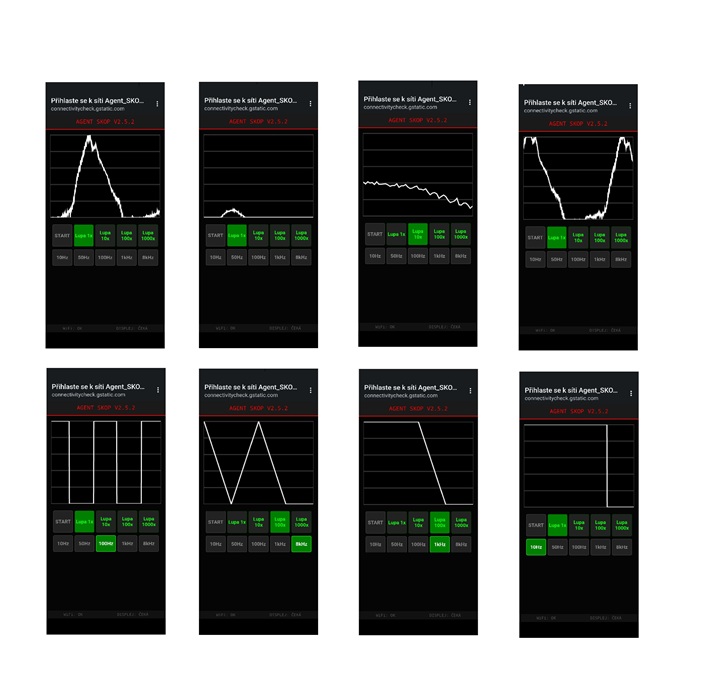

Děkuji za hezká slova. Upřesňuji. Nabídka platí pro všechny. Kteří mají. Potřebuju něco vyřešit. Navrhnout. Realizovat. Obor možností. Je vhodné konzultovat v soukromé zprávě. Důvod je jasný. Minimalizace pro EB kecala.
ukázka
V profesionální sféře se termínem "Digital Storage Oscilloscope" (DSO) označují přesně ty stroje, které signál nejdřív uloží do paměti a pak zobrazí. Já jsem tenhle princip osekal na kost, udělal ho geniálně jednoduchý a dostupný v mobilu za použití výkonného a laciného dvojjádrového procesoru ESP 32.

OBR.1Elektrické schéma, zapojení

Pîšeš o geniálním řešení DSO, ale dáš parametry procesoru. Prozradíš nám co ten DSO umí? Je lepší než ten ČVUTácký na STM32.

elnovy
Založen: Jul 04, 2010
Příspěvky: 920
Bydliště: JČ
PříspěvekZaslal: ne duben 19 2026, 8:37    Předmět: Citovat
DNES JSEM TO POSLAL DO REDAKCE PE KDE TO ZVEŘEJNÍ SNAD BRZO...
TAM BUDE VŠECHNO POPSÁNO ....ORIENTAČNĚ SE TO DÁ ODHADNOUT Z PRACOVNÍ FREKVENCE 240MHZ-ESP32 A STM....TY ALE NEDĚLÁM ,,,omlouvám se za velké písmena !!!

PříspěvekZaslal: ne duben 19 2026, 8:38    Předmět: Citovat
elnovy napsal(a):
PE nekupuji, tak to beru tak, že je to tajná informace...

PříspěvekZaslal: ne duben 19 2026, 8:48    Předmět: Citovat
Já ti rozumím. Já ho dostávám zdarma. Jelikož tam píšu 2 roky. Pro tvoji informaci. Se ukládá 400 vzorků. Tou nejvyšší rychlostí. A při zobrazení. SE využívá formy lupy. Nevím kolik to v CEUT stojí peněz. Ale toto je za cenu. ESP. 32. TT go. Které ovšem. Není nutné. Takže se to dá řešit I S ESP32. DO STOVKY CZ...

PříspěvekZaslal: ne duben 19 2026, 10:46    Předmět: Citovat
elnovy napsal(a):
Tato informace má nulovou vypovídající hodnotu. Jestli se chceš pochlubit, tak napiš šířku pásma a samplovací rychlost. Mě by to docela zajímalo.

PříspěvekZaslal: ne duben 19 2026, 11:10    Předmět: Citovat
Dobře, co to umí nebo neumí proti https://github.com/BojanJurca/Esp32_oscilloscope ?
Třeba by to chtělo displej na ležato a alespoň 32768 vzorků a sinc interpolaci.
