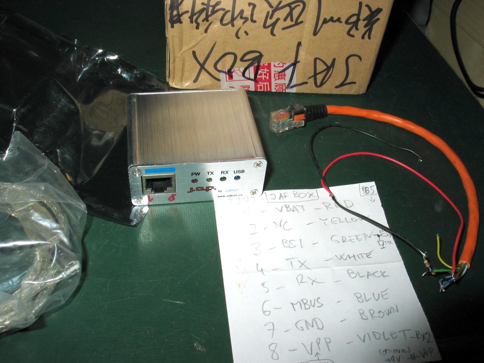

Mam JAF box, ale s nim to asi nepojde(?)

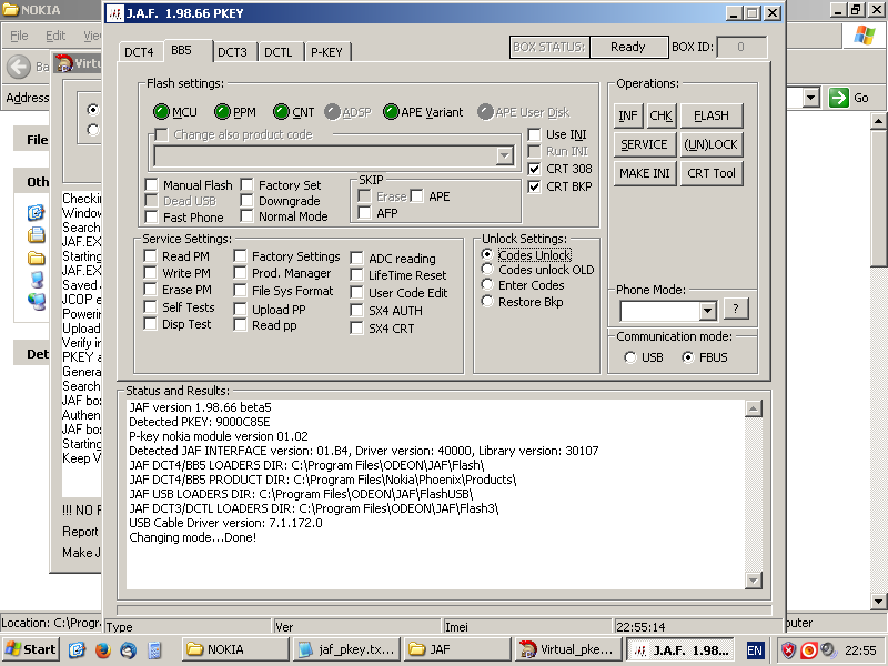

No prej by to mohlo jít. Je potřeba nějaký speciální kabel přímo pro Nokia - na internetu se tomu říká "Nokia F-Bus Cable" a pak v tom JAF boxu by měla být volba "Unlock" or "Simlock Repair". Mohli bychom to zkusit? Smile Nevím, jestli nejsme na osobní setkání moc daleko, ale případně bych to zkusil poslat třeba zásilkovnou.
Příspěvky: 37436
PříspěvekZaslal: ne duben 12 2026, 21:14    Předmět: Citovat
Box som kedysi kupil bez kablov, mam vyrobeny len univerzalny, ktory sa musi prispajkovat na pady v mobile.
Pohladam ho a skontrolujem stary PC, kde by mal byt k tomu SW.

To by bylo super, kdyby to vyšlo. Smile Děkuju za snahu. Už jsem zkoušel hledat, jak to připojit. Tady jsem našel popis toho připojení na pady https://old.pinouts.ru/CellularPhones-A-N/nokia_6125_pinout.shtml Idea Je to z pohledu na záda mobilu, když je "vzhůru nohama" podle toho, že nápis na zadním krytu je vzhůru nohama podle toho nákresu.
Pin Signal
1 RX2
2 GND
3 F-BUS Rx
4 MBus
5 F-BUS Tx
6 Vpp
7 USB_Power
A Vbat
B BSI
C GND
 Velikost:  488 Bajtů
 Zobrazeno:  691 krát

Podařilo se dohledat ve starém PC ten software? Jestli jo, můžem se domluvit, jak to provedeme? Smile
Příspěvky: 37436
PříspěvekZaslal: st duben 15 2026, 21:48    Předmět: Citovat
Box som nasiel, na PC som zatial nemal cas.
Poslat cez zasielkovnu by sa to dalo - jednym aj druhym smerom.

Příspěvky: 37436
PříspěvekZaslal: pá duben 17 2026, 21:59    Předmět: Citovat
Pocitac funguje a SW vyzera tiez OK.
 Velikost:  180.15 kB
 Zobrazeno:  15 krát
 Velikost:  56.53 kB
 Zobrazeno:  17 krát
