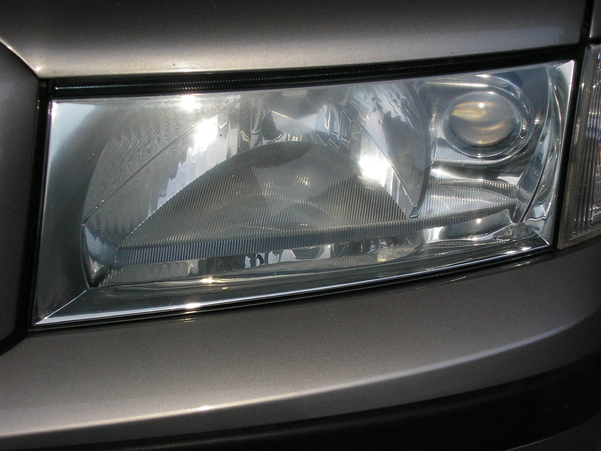

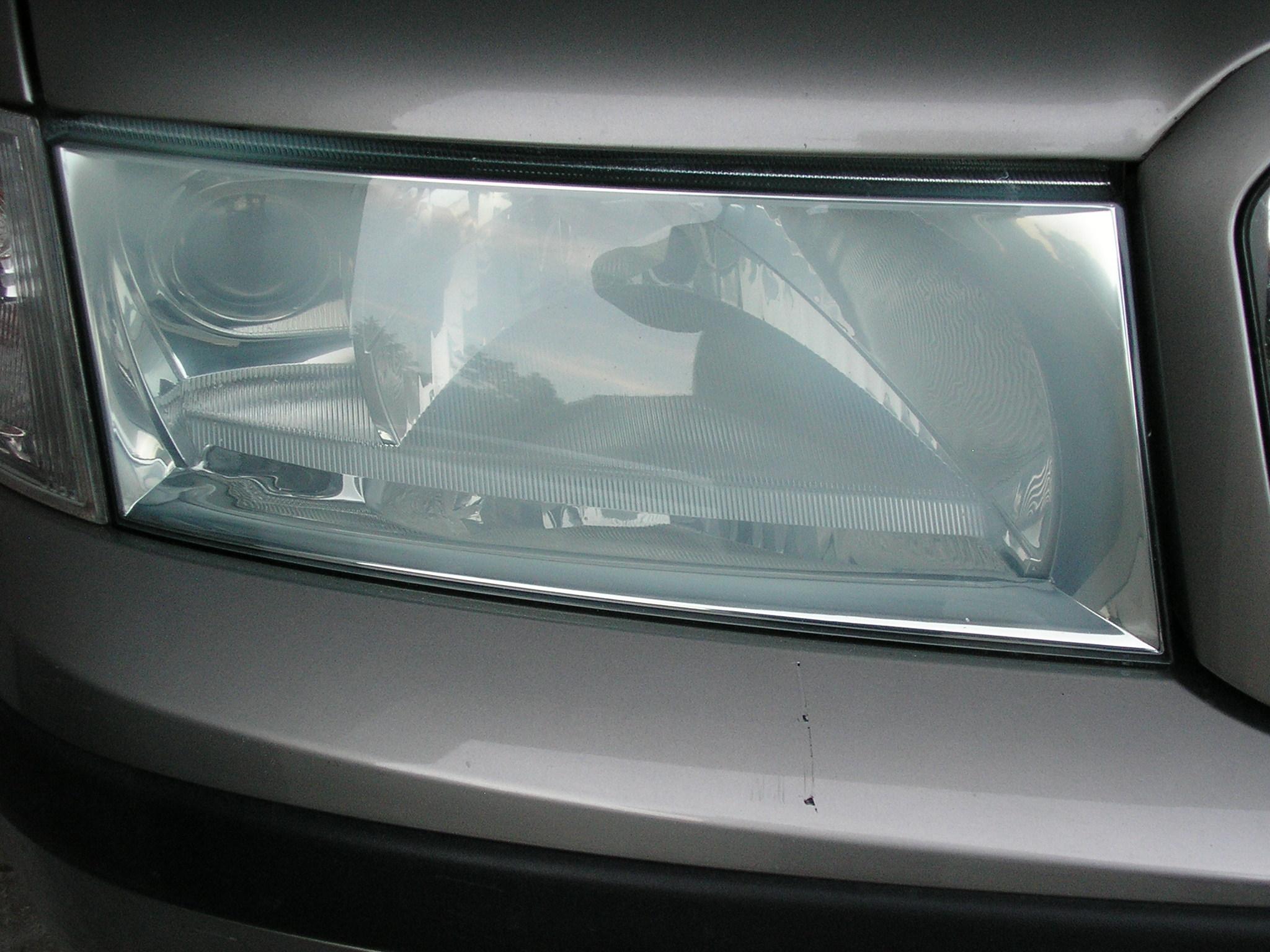

Mám Oktávku 17 let a všiml jsem si, že mám jakoby zamlžené světlomety.
U pravého to je víc a ještě jsem nebádal, jestli je to povlak zevnitř, zvenku, nebo v materiálu, je to asi polykarbonát.
Jakou s tím máte zkušenost ?

podle mě degradace materiálu vlivem uv záření, mělo by to jít vyleštit (prodávají se na to i sady), otázka je jak dlouho to vyleštěné vydrží než se to objeví znova

jestli je to degradace plastu, tak přebrousit, přeleštit a nakonec přelakovat! (jinak to budeš za 3 měsíce dělat znovu).

Tiež som mal po 16 tich rokoch na Xsare(2004) "zájdené" svetlomety. Vrátil ma technik ešte pred TK, že si to mám ísť dať najprv do neďalekého servisu vyleštiť, lebo že neprejdem... Po "odbornej" procedúre za 30€ (prirážka za rýchlovku) som STK potom prešiel.... Vydržalo to sotva 2 letá.
Pred nasledujúcou zimou som si to spravil sám... 200,1000,2000 - vodný šmirgel a zeleštil som nejakým - dobrým UV polišom na metalízu, čo zaťko doniesol na Toyotu.... už to má cca 4 roky a stále fajn !
Ono bude dôležítá aj doba procedúry... robil som to na jeseň - na večer, keď už bolo slnko za kopcom. To UV žiarenie tomu zrejme nerobí dobre ani pri brúsení...
Na kamošovom aute sme skúšali aj nejaký "špeci" UV lak - na to určený, ale bol problém s nerovnosťou nanášania...ostávali "dúhové" fľaky a nerovnosti... aj s "rozleštením" bol problém.... Po lete lak zliezol/olúpal sa dolu a do jari to bolo takmer rovnaké, ako predtým Evil or Very Mad

Tak já to mám takto:
5 minut jsem polovinu pravého leštil nějakou sračkou z Temu a není to ani poznat.
Mám 3um lešticí papír na optovlákna s aluminou, na plastovejch 1mm světlovodech jsem s ním končil leštění, zkusím tam vyleštit kolečko, ať vidím, kolik je zapotřebí ubrat Very Happy
Nebo myslíte, že je to ještě dobrý ?

Vodný šmirgeľ - zrno 200/300 - "dôkladne odriapať" nahrubo poškodenú vrstvu, kým ide žltá/nahnedlá farba.. potom 1000kou "dôkladnejšie" vyhladiť vzniknuté "drápy"... a potom ešte dôkladnejšie 2000kou všetko zašolíchať... cca 3x 10 minút jedno svetlo - dokonale opláchnuť tlakom vody , nechať prirodzene uschnúť / ofúkať komresom - neutierať, lebo handra..a ani papierová utierka nie je bez chemikálií ... A potom naniesť nejakí UV poliš na kasňu a zaleštiť leštičkou -aby som si ruku neukrútil... pri malých točkách.. výsledok bol TOP!

Ale soudce drede, vidíš v jakém je to stavu, jemný opar.
Jestli je ten opar jenom povrchová oxidace, tak zvolím jen takovej "šmirgl", abych ho odstranil, protože čím víc do toho šáhnu, tak o to déle se budu zbavovat škrábanců.
Mám taky 12um papír, tím jsem dělal optovlákna na hrubo, odpovídá to asi tak P2000, ale to už je vidět škrábance, ale na sklo mám i 0,3um zrno a to je asi jako P20000.
Takže mi jde jen o to, kolik mám ubrat a to zjistím za 5 minut dobře, ovšem s materiálem, kterej znám a vím, kolik bere.
