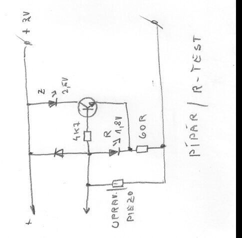

Takhle to mám

TAKJAN napsal(a):
Takhle to mám
Měl jsem něco podobného bez bzučáku.
Při dokonalém zkratu svítila červená LED, při svodu do cca 500Ω obě diody. A od odporu cca 1kΩ žlutá LED. Jen bázový odpor byl myslím strašně malý. Jen 4,7 Ω a ne 4,7kΩ
TAKJAN
Založen: Nov 17, 2011
Příspěvky: 7225
Bydliště: U Litomyšle.
PříspěvekZaslal: út listopad 03 2015, 16:52    Předmět: Citovat
Fakt 4k7. A pozná to fakt čistý zkrat, od pár ohmů už začíná svítit žlutá.
