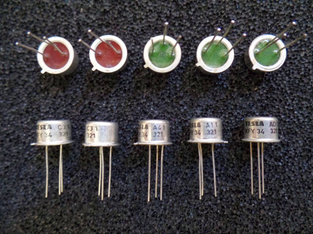

Zdravím!
Pomůže mi někdo určit datum výroby tranzistoru na fotce, výrobní závod nebo jestli nejde o padělek?

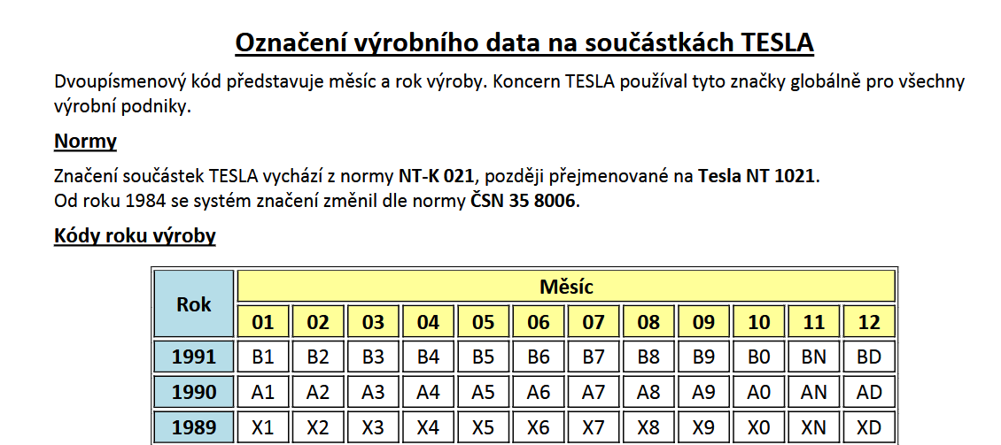

Díky za bleskovou reakci. Našel jsem pouze tabulky https://www.radiojournal.cz/servisaky/data_vyroby_tesla.htm a https://teslakatalog.cz/download/oznaceni-vyrobniho-data-na-soucastkach-tesla.pdf, kde tento kód není.

PříspěvekZaslal: pá duben 17 2026, 12:24    Předmět: Citovat
Od roku 1984 se změnil systém značení výrobního data. Značení roku 84 začínalo S1(leden), S2(únor).... atd. Listopad byl SN (november), SD( december). Další roky pokračovaly stejným systémem dle abecedy T, U, V, W, X.
Po sametu značení začínalo znovu od začátku abecedy A1 až AN = rok 1990, B1 až BN = rok 1991.
Tedy je pravděpodobné, že stejným systémem se pokračovalo i dále tedy C3 bude pravděpodobně březen 1992.
Je to ale už bez záruky. Systémů bylo i více. Třeba porevoluční MA7812 v TO220 měly někdy i klasický zahraniční systém značení MMYY (YYMM).

PříspěvekZaslal: pá duben 17 2026, 13:17    Předmět: Citovat
Díky za odpovědi. Kdyby kódování z tabulky pokračovalo, byl by C3 březen 1992.

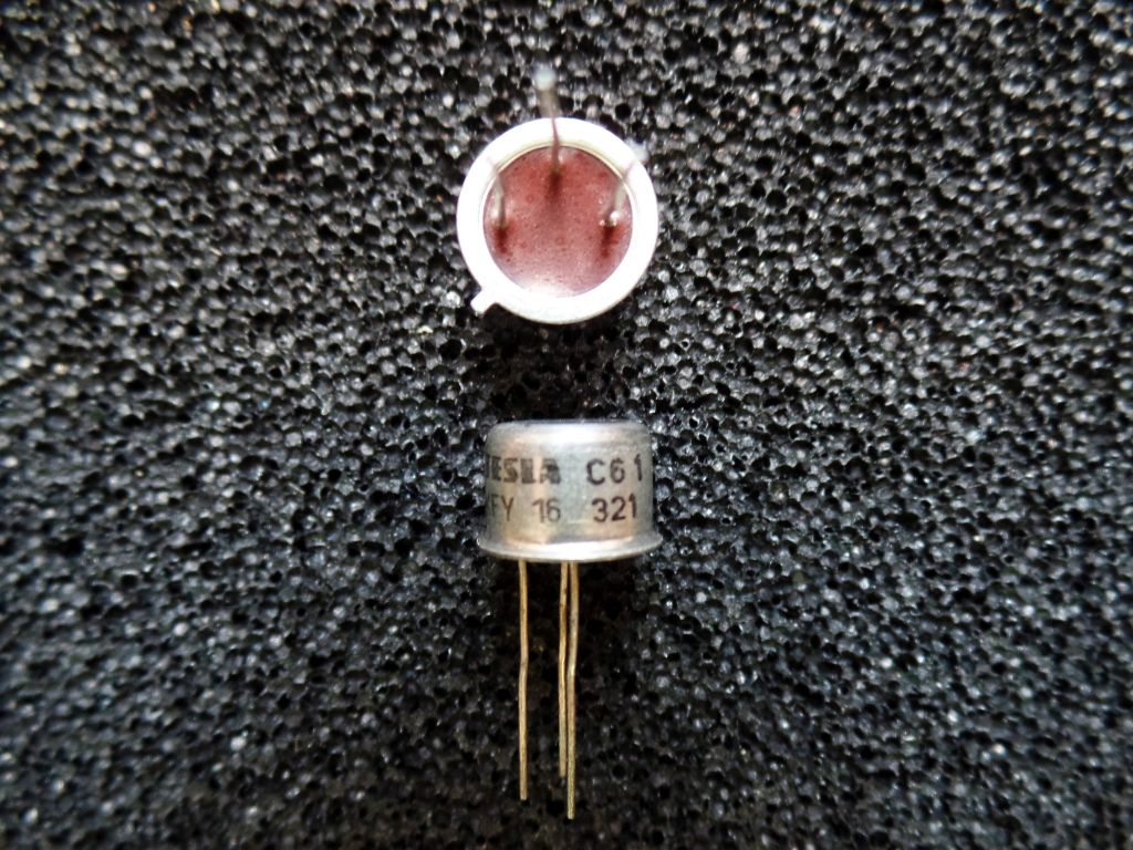

PříspěvekZaslal: pá duben 17 2026, 13:41    Předmět: Citovat
Zajímavé je, že KFY34 (NPN výrobní kód C31) i KFY16 (PNP výrobní kód C61)
mají mezi vývody ne úplně běžnou zálivku hnědé barvy. Mnohem běžnější byla zelená a někdy modrá.

PříspěvekZaslal: pá duben 17 2026, 13:50    Předmět: Citovat
Mám jen pár kusů KFY34 se zelenou zálivkou, většina je hnědá. Všechny mají označení C3.
