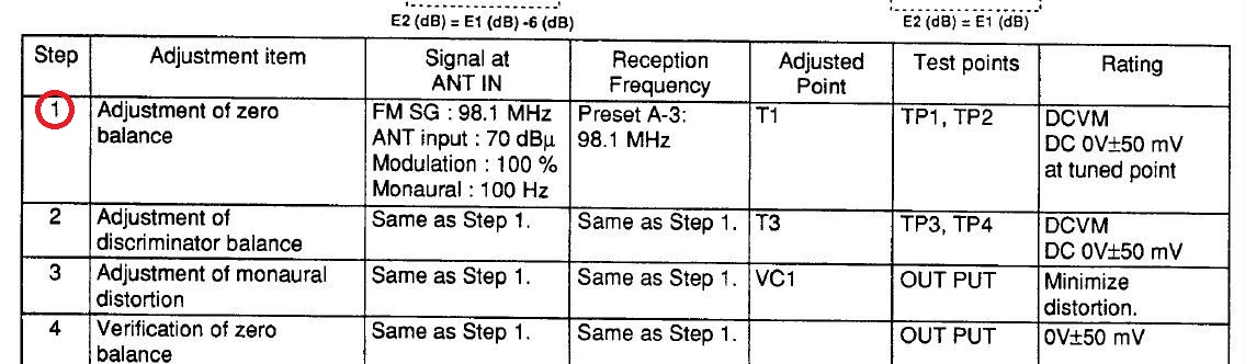

- protože šílenec kroutil se vším co tam je tak jsem nastavil podle návodu při slušném signálu TP1 a TP2 a 0V
- na TP3 a TP4 je i při zcela vyšroubovaném jádru 0.8V

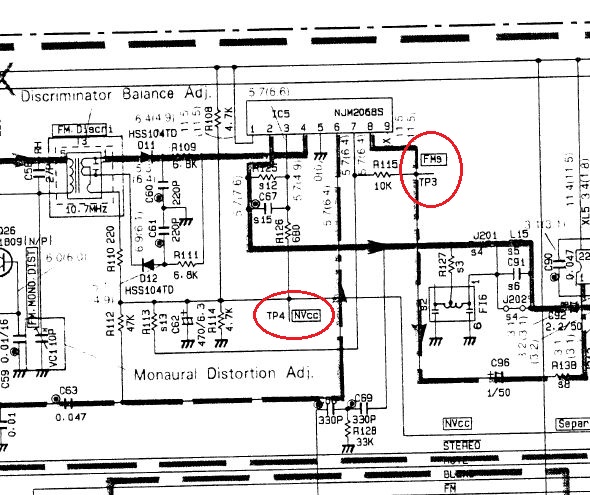

Obávám se, že to nastavení nuly diskriminátoru není v manuálu/schematu dobře popsáno. TP4 je "středové" napětí pro OZ, získané dělením +12V na polovinu (R108/R114), t.j. +6V a při vyvážení T3 na "0" musí být stejné napětí i na děliči R109/R111 diskriminátoru, tedy +6V. Bod TP3 je na schematu výstup IC5 pro AM(pin 8 ), což mi nedává smysl, spíše by to měl být výstup IC5 pro FM(pin 2). Takže si nemyslím, že by obvod T3 bylo třeba nějak drasticky přelaďovat hliníkovým/mosazným jádrem, spíše přehodnotit postup.

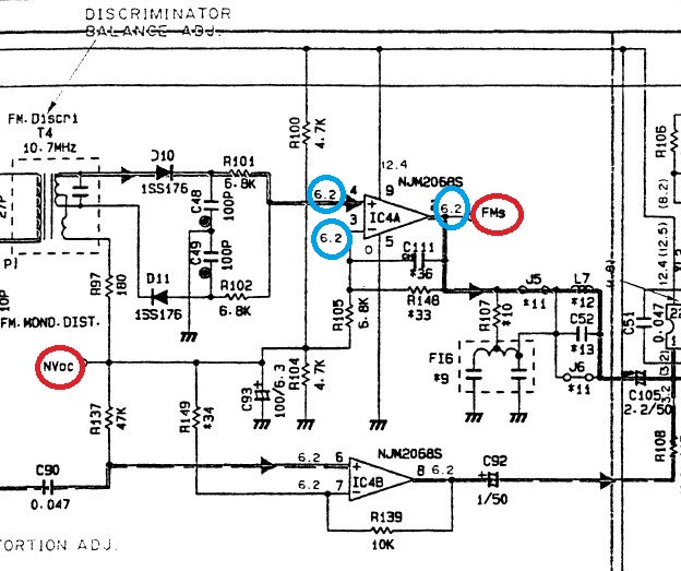

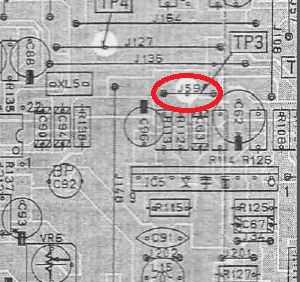

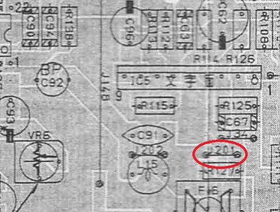

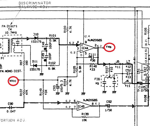

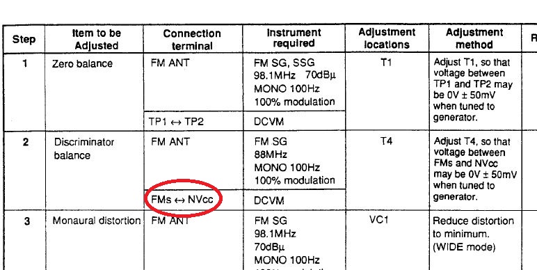

Pohledal jsem a našel YAMAHA tx 550, tam je schema přehlednější (ale jiné číslování součástek) ovšem system nastavení je stejný, viz přílohy, jen vývody a tedy měřicí body (na 550) jsou jinde a nejspíš správně (?!). Ještě další - TP4 je správně TP3 asi jinde, viz přílohu.

Nemůžu si pomoct, ale když srovnám obr. nastavení1 s obr. nastavení3, tak vidím, že bod TP3 (a označení FMs) je na obr.1 na pinu 8 a na obr.3 je správně FMs na pinu 2.
TP4 je "pevný" bod, proti kterému se FMs měří a oněj je "opřen" i střed vinutí diskriminátoru.
První OZ IC5 má vstupy na pinu 3(-) a 4(+) a výstup na pinu 2.
Druhý OZ se používá pro signál AM a má vstupy na pinu 6(+) a 7(-) a výstup na pinu 8. S FM nijak nesouvisí.
Řídil bych se principem činnosti. Na výstupu (pin 2) je tedy po zesílení (5x) k dispozici S-křivka diskriminátoru. A tu bych se snažil přivést k životu.

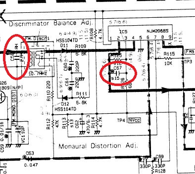

Souhlas, když se na to dívám, tak TP3 na plošném spoji odpovídá TP4 ve schematu. Buď to soudruzi trochu popletli nebo blbě vidím. Nakonec bližší zkoumání ukáže, že mezi FMs a NVcc má být 0V. Zatím je tam i při zcela vyšroubovaném jádru cca 0,6V takže, podle očekávání, S-křivka nic moc...
DÁLE když uštípnu C58 (a cívka je bez jádra) tak mám na C67 5mV a ejhle! Automatické ladění se zastaví na stanici (stanicích), zkouším samozřejmě automatické ladění shora i zdola. Takže už zbývá zjistit, proč je na výstupu (CINCH) nf signál jen pár desítek mV.

Uštípnutí C58 by mělo být nějak odůvodněno. Zkontroloval bych pracovní body Q25/Q26 a trimr VC1. T3 by měl jít ladit na obě polarity od středu S-křivky.

Po úpravě, tedy uštípnutí C58 a nastavení napětí na C68 na 0V se ukázalo, že nf signál už tak mrzké úrovně zmizel docela. Po několika měřeních a mudrování jsem zjistil, že na výstupu 5 IC4 je TRVALE, tedy bez ohledu na to co vstupuje do 1 (třeba i vůbec nic), krásná sinusovka 10,7MHz s úrovní cca 250mV šš. Lze se domnívat, že při správném naladění obvodu diskriminátoru je obvod zcela zahlcen, pokud je obvod rozladěn nějaká složka nf signálu zřejmě proleze. Ověřeno zpětvrácením C58. Takže další zkoumání bude následovat. Možné je, že IC4 je nějak načatý, včera vůbec neukazoval indikátor síly pole ani nešlo automatické ladění, přes noc jsem to zapomněl vypnout a dnes to funguje.

Teď jsem to vyzkoušel a chtěl napsat, jsi rychlejší. Při bližším zkoumání datashitu LA 1266 je vidět, že výstup 12 (v tuneru nezapojený) je nf signál. Takže jsem opět uštípl C58, vzal kousek drátu a kondenzátor co mi přišel do ruky (asi 15nF) a připojil ho do společného bodu R109 R111. A vida, na cinchi je cca 1,5V šš nf signál. Teď se vydám hledat, jaký je rozdíl mezi kvadratickým detektorem a koincidenčním demodulátorem. Esli vůbec něco najdu, jak už jsem víckrát uvedl, dobře položená otázka je poloviční odpověď.
