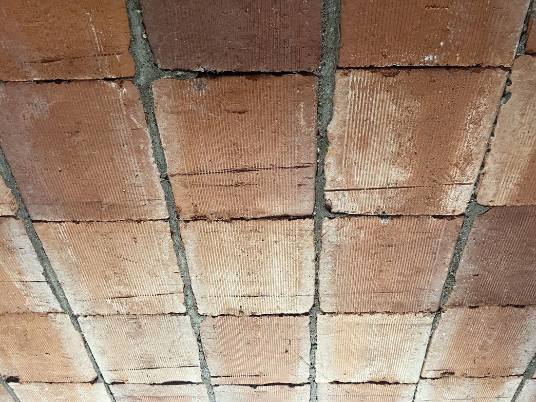

jenicek napsal(a):
Mácháte tady různý technologie dohromady. To co je na původním obrázku tazatele jsou starý keramický prefabrikovaný překlady. Skládají se z podélné výztuže zalité betonem na keramickém podkladu.

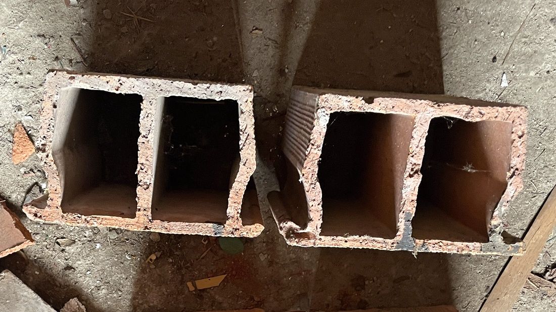

Druhá fotka jsou vložky, ale do jiného starého systému
pořád mi nejde do hlavy jakým postupem je dělaný strop z těchto vložek (ty vložky jsou na tom stropu širší částí směrem dolů), znáte někdo tento system?

Příspěvky: 20524
PříspěvekZaslal: út duben 14 2026, 14:09    Předmět: Citovat
Miako stropy jsem dělal na přístavbě baráku už v roce 1978. Hurdy nebyly dlouhodobě k sehnání a Miaka a trámce dělala cihelna v Bydžově. Miaka byly tvarovky asi 50 x 30 x 20 cm s průchozíma třema nebo čtyřma dutinama. Byly dvě možnosti jak z nich udělat strop. Použít hotový trámce ve tvaru obrácený T ve kterých byly 3 roxory dva dole a jeden nahoře. Trámce se dělaly různý délky asi do 6 metrů. Mezi ty trámce se naskládaly Miaka. Do rozponu 2m se to nemuselo nijak podpírat. Druhá možnost byla použít šalovací desku, Miaka naskládat s mezerama a vložit mezi ně jen roxor. A v obojím případě se to muselo přebetonovat aby se zabetonovaly ty trámce nebo mezery a navrch ještě 4-5 cm betonu. Pak byla ještě třetí možnost, použít jen samotné trámce a naskládat jeden vedle druhýho a přebetonovat. Řekl bych, že na obrázku tazatele je tenhle způsob. V Bydžově na jednom baráku vytáhli podepření na rozponu kolem 5 metrů moc brzo a celý jim to vlastní vahou spadlo.
