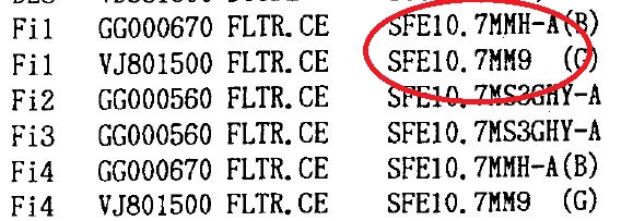

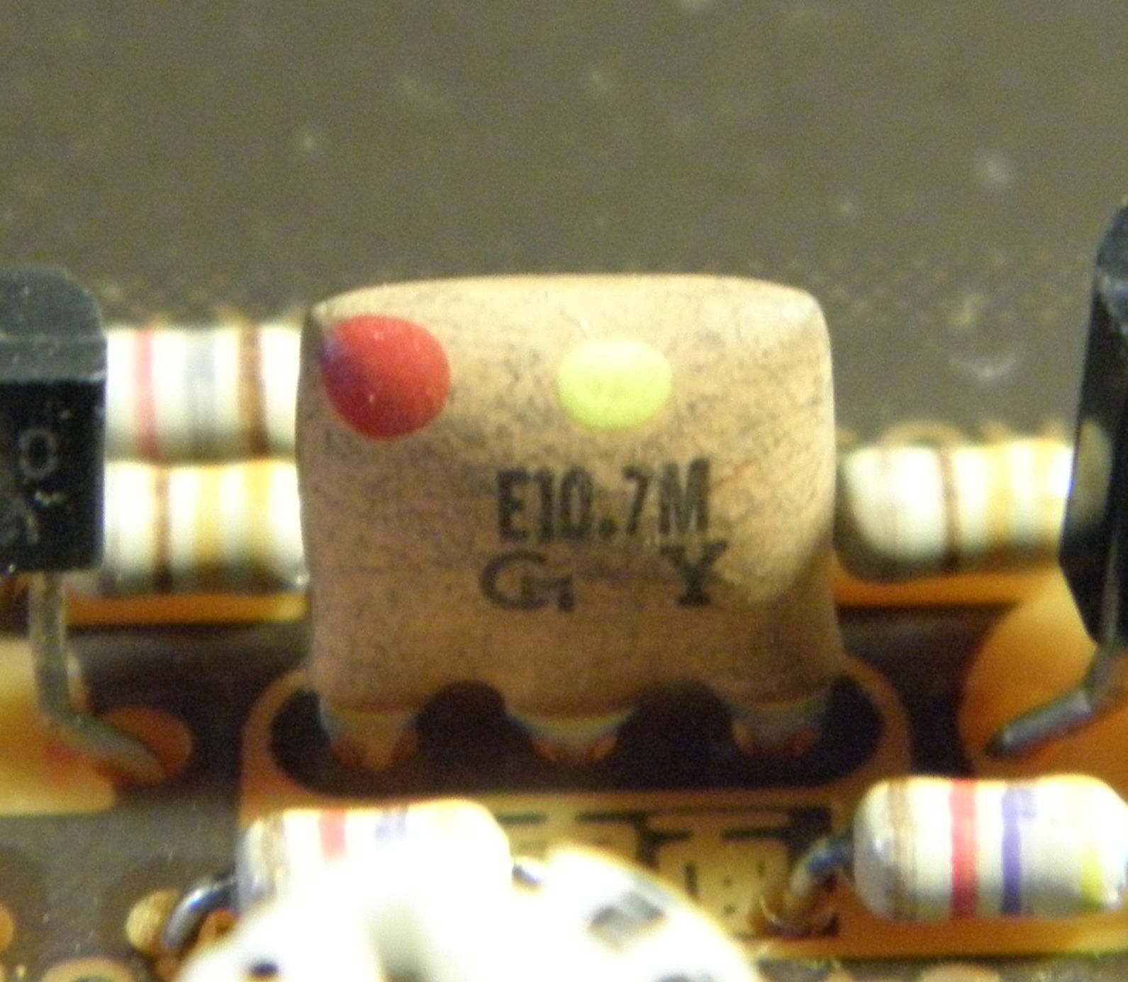

Včera mi to přišlo poštou. Hned na první dobrou osciloskop ukázal, že za vstupním dílem mf signál 10,7MHz je, při cca 20mV šš (na osciloskopu C1-94 s rozsahem do 10MHz takže spíš indikátor přítomnosti signálu) na vstupu FI1, za FI1 není NIC. Pokračování později, hledám co znamená označení filtru (viz přílohy) a čím ho nahradit. Dle zapojení a použití soudím, že vhodný bude 10,7MA. Červená tečka je jasná, žlutou jsem ještě nikde neviděl (asi výběr), dostupné tabulky prohledány. Stejně tak jsem ještě neviděl zdechlý keramický mf filtr fy MURATA, chcípají filtry RFT. Straší mě představa, čím ten majitelův "odborník" ještě kroutil.

Tak další pokusy ukázaly, že filtr(y) jsou v tom nevinně. Zdá se, že zešílel IC LM7200, krystal má 7,2MHz, na výstupu mezifrekvence ze vstupního dílu je 11,7MHz. Proto, i když jsem přemostil FI1 kondenzátorem nedostanu na výstupu FI4 (při volbě WIDE) opět NIC přestože na vstupu signál je (11,7MHz, bodejť by tam něco bylo). Stejné je to samozřejmě na FI2 při volně NARROW. Teď by se hodila pomoc, napadá někoho co by se s tím dalo dělat?
