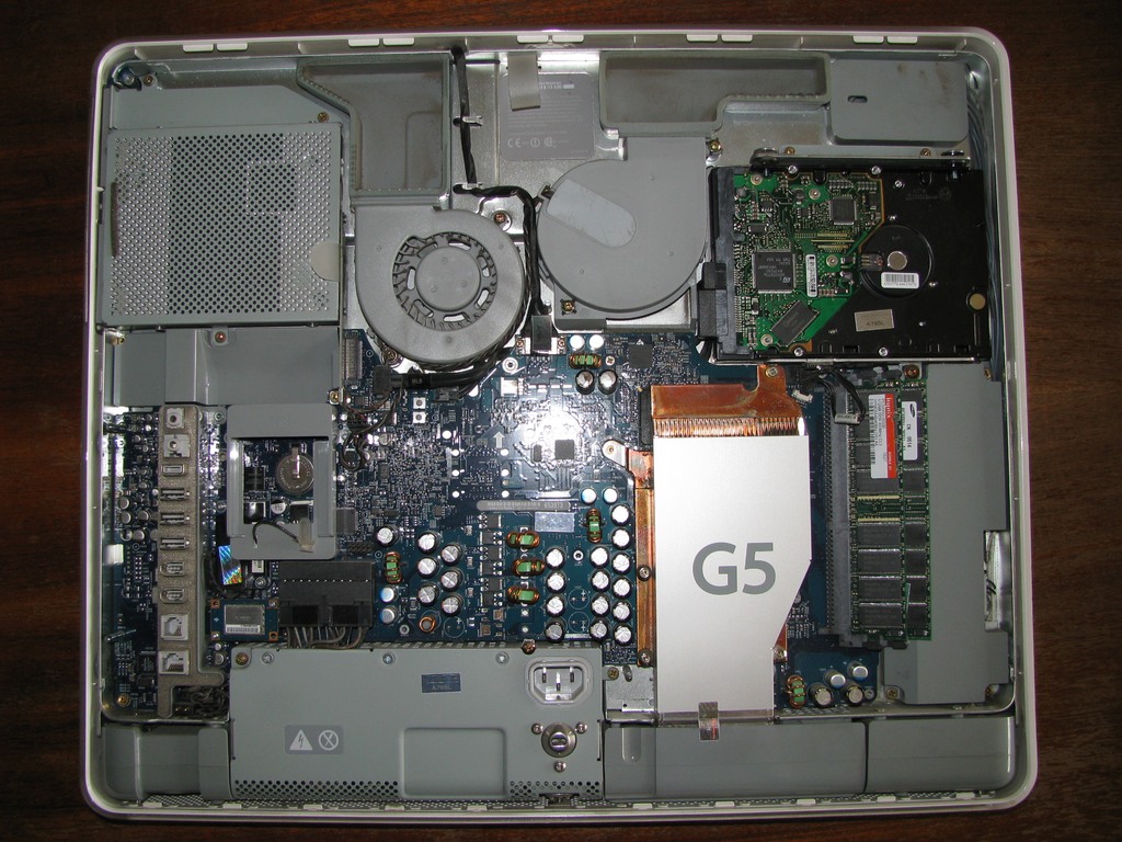

Bílý aparát "vše v jednom" - iMac G5 A1076. Displej se nerozsvítí, disk se slyšitelně roztočí, ventilátory funí, oranžová maxiLED na rámečku vpravo dole, svítí několik sekund. Mám to vidět nadějně? Question Question Bílé jablko doma ještě nemám! Doufám, že je to jen závada zdroje. Hádám, že má ještě konvenční podsvit.
Příspěvky: 37411
PříspěvekZaslal: so duben 04 2026, 13:00    Předmět: Citovat
Tieto typy mali problemy s elytmi - ale nie je iste, ze mas tento problem. Podsvietenie je CCFL.
Inak je to dobre tak pre zberatela alebo na Linux. Apple odvtedy dvakrat zmenil architekturu CPU (PowerPC -> x86 -> ARM).

Jestli to je podobnej nesmysl, jako G5, co jsem tu před pěti lety opravoval zdroj, tak to je absolutní peklo. Mám tu k tomu vlákno "přerostlej ajfoun". Když si na to vzpomenu, že se to musí do mrtí rozebrat aby ses dostal na zdroj, již nikdy více. Ale prý to dodnes maká, navíc to dobře zastává funkci asi 1KW přímotopu. Rolling Eyes
Příspěvky: 37411
PříspěvekZaslal: so duben 04 2026, 17:20    Předmět: Citovat
Rozobrat iMac je tiez chutovka. Ale tieto stare aspon nemaju lepeny displej ako novsie. Tam musis po kazdom rozobrati odstranovat zvysky lepidla - za predpokladu, ze ti sklo nepraskne. A potom kupit novu lepiacu pasku vyrezanu do presneho tvaru.

PříspěvekZaslal: po duben 13 2026, 21:16    Předmět: Citovat
Stav zmíněného iMac G5 A1076. Našel jsem dva zohavené C Rubycon (pod ventilátorem směr jihovýchod). Je to tam našlapané, jako v ntb. A vzhledem k plánům na jaro a léto... Embarassed Prostě hraní s tímto strojem počká.

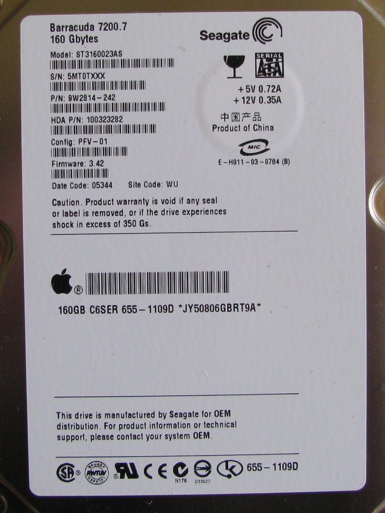

Disk je ST3160023AS, s odlišně natisklým štítkem, než je obvyklé. Docela by mě zajímalo, jestli servisní "jumperblock" funguje např. pro degradaci na SATA1 150MB/s (některý starší hardware bez tohoto natavení disky nenachází). Než pro zajímavost. Ani na bádání s HDD jsem čas nenašel. Nevím

Příspěvky: 37411
PříspěvekZaslal: po duben 13 2026, 21:34    Předmět: Citovat
Vybratie dosky znamena komplet vsetko rozobrat. Este otvor zdroj, bude tam asi dalsie prekvapenie.
Ked to rozchodis, tak disk s OS sa bude hodit. Vypalit funkcne instalacne DVD je bez macu problem.
RayeR
Založen: Aug 02, 2009
Příspěvky: 1745
PříspěvekZaslal: po duben 13 2026, 21:44    Předmět: Citovat
Jo PPC by mohla byt zajimava platforma na zkoumani, jeste sem nemel osobne tu cest, jen mi tu visi nake PPC 604 CPU moduly z nakeho jabka, bohuzel bez MB. No ale kdyz vidim jak je to v te bedne naslapane, tak teda zlate klasicke PeCecko v toweru...
