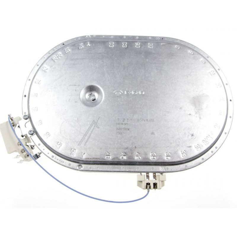

PříspěvekZaslal: ne duben 12 2026, 16:08    Předmět: Citovat
rayx napsal(a):
bitak napsal(a):
Na plotýnce je: 10.57411.645
tak pak maj problém, protože neměla být fixem popsána jako 553895 ...
tomu totiž odpovídá to 10.57413.604 ...
Jak už jardafiala zmínil, poslali 400V variantu.
Kde se dá zjistit, že 553895 odpovídá 10.57413.604 a že to je 400V varianta?

PříspěvekZaslal: ne duben 12 2026, 17:01    Předmět: Citovat
Skutečně existuje topné hnízdo ve variantě 400V , to jsem ještě neviděl. Zato jsem viděl kdy elektronika řešila časově kontrolku zbytkového tepla a hnízda ten kontakt neměla.
rayx
Založen: Sep 26, 2014
Příspěvky: 408
PříspěvekZaslal: ne duben 12 2026, 17:04    Předmět: Citovat
Že poslali díl na 400V je přeci vyražené na té dodané ... Wink
viz Tvoje foto
No a info k 553895 tedy 10.57413.604 už jsem taky postoval, jnak strýko googel Cool

PříspěvekZaslal: ne duben 12 2026, 17:07    Předmět: Citovat
Je to tam přímo napsaný, 400V a to číslo napsaný fixem asi nesedí !
Správně by tam mělo být toto
https://cdn.fixpart.net/90050685/1d6ddbd633d82c43e48a3444b9cc42e3.jpg
https://elbe.co.at/documents/205093/10_57411_60X_901_4.pdf
Barevné značení červený puntík !
