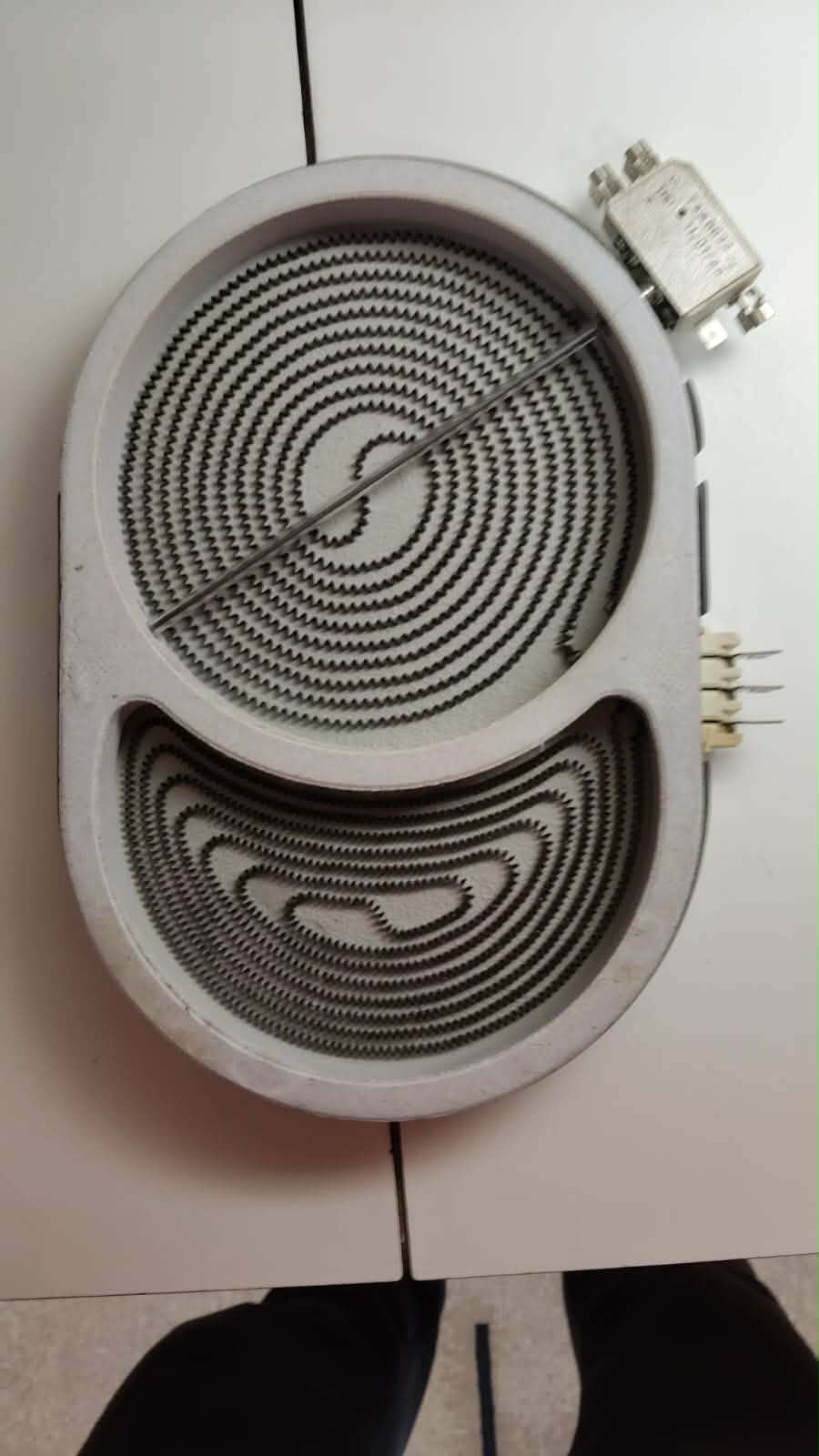

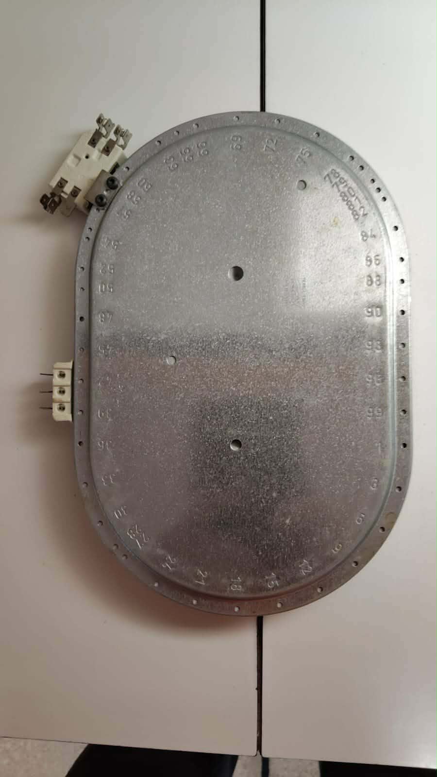

Zdravím přispívající. Rád bych poprosil o radu ohledně výměny plotýnky na elektrickém sporáku MORA, typ E24V1-E34M, model MEC67322FW. Na internetu jsem našel adekvátní náhradu
https://www.ame.cz/Elektronika/Dily-pro-domaci-spotrebice/Sporaky-trouby-a-varice/Plotny/Plotna-sklokeramicke-varne-desky-duo-zona-GORENJE-E24V1-E34M-d88864069.
Plotýnka je ale jinak zapojená, má i jiné ohmické hodnoty. Navíc mi při odklápění horní desky s plotýnkami odněkud vypadl jeden vodič – je to společný vodič pro signalizaci rozehřáté plotýnky. Neměl byste někdo k dispozici schéma zapojení? Předem děkuji.

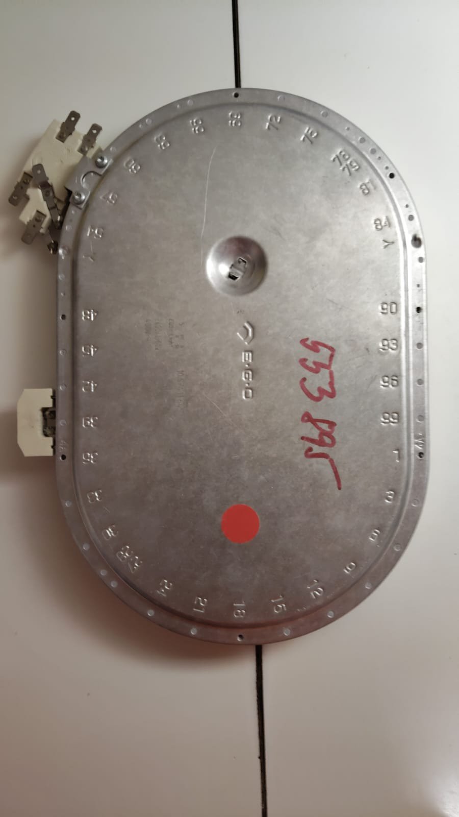

Nejsou v dotazu přehozené popisy? V AME jsme našel jen plotýnku v příloze?

Fotky jsou popsané dobře. Fotografie na stránkách www.ame.cz neodpovídá reálně odeslané plotýnce.

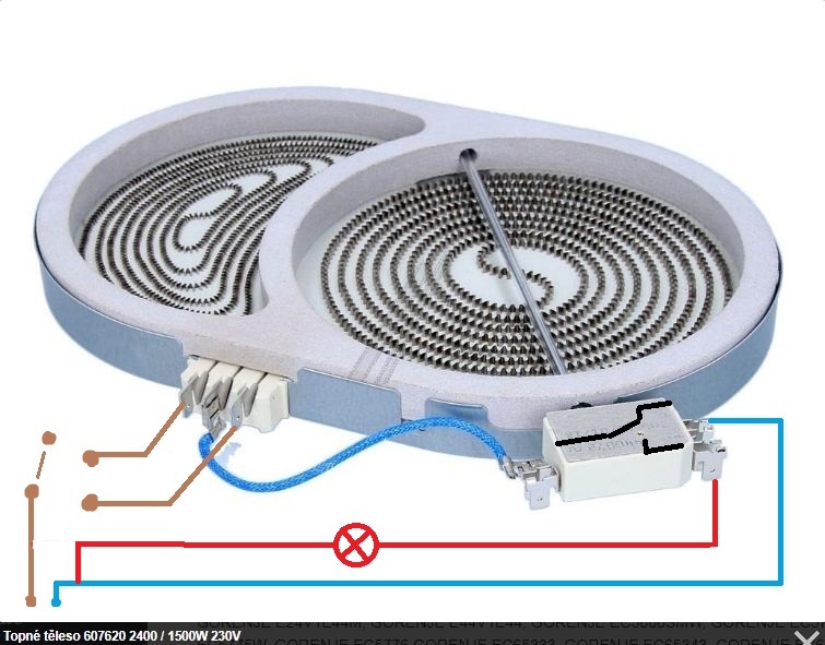

Jiné odpory topných spirál, jiné provedení, to je na reklamaci. Pokud to není na pořadu dne tak změřit termostat za studena a při ohřátí a zapojit stejně jak to bylo předtím, hádám: vypnuto, jedna plotýnka, druhá plotýnka a regulace přes termostat...viz obrázek?

Zřejmě poslali toto
https://www.ame.cz/Elektronika/Dily-pro-domaci-spotrebice/Sporaky-trouby-a-varice/Plotny/Topne-hnizdo-plotna-keramicka-DUO-varne-desky-1500-2400W-10-57418-608-Gorenje-225849-d127140346
E.G.O. 10.57413.604
na tom díle to je taky vyznačeno, dole na plechu, jen to není na fotce čitelné Cool
viz
https://www.levnesporaky.cz/x15639/teleso-topne-salave-duo-oval-220-1400w-265x170-vc-_shodne-s-607620_
zřejmě možné jako náhrada, to už dohledáte sami Wink
tak asi jo
https://www.levnesporaky.cz/x28240/teleso-topne-salave-duo-oval-265x170-mm-2400-1500w-ec7705-_shodne-s-553895_

Ono to půjde i s tou zakoupenou, stačí vzít šlusmetr a vadasku.

Rayx: Na plotýnce je: 10.57411.645
Jardafiala: Znamená to, že obě plotýnky naráz nikdy nehřejí?
Zkoušel jsem propískat termostat. Jediné vodivé spojení je mezi kontakty P1 a 2 (2a). Po zahřátí k jejich rozpojení nedojde.
Které kontakty by měly být spínány a rozpínány?
P. S. Teplotu jsem měl myslím dostatečnou
To právě nevím, jen jsem odhadoval. Je mi divné, že se nikdo, kdo by věděl víc neozval. Mít to před sebou tak šlusmetrem a možná fázovkou změřím jak to bylo zapojené a max za hoďku je hotovo, takhle opravdu nevím a hádám.
