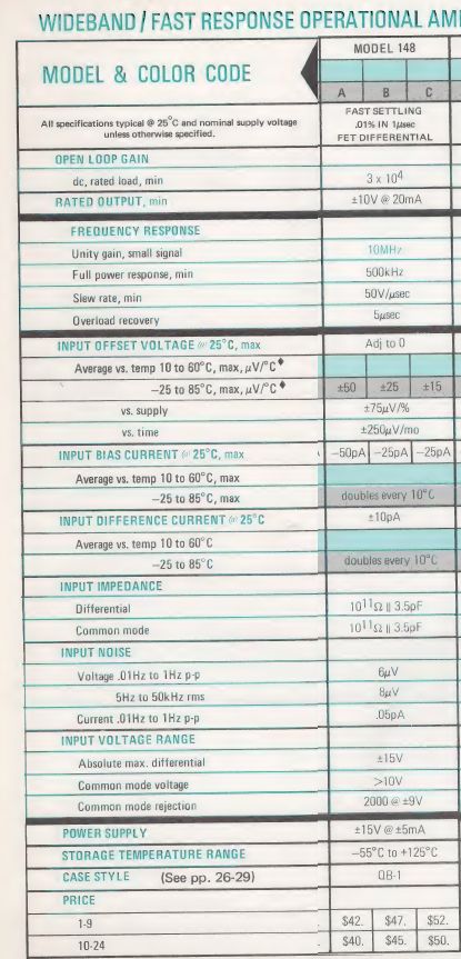

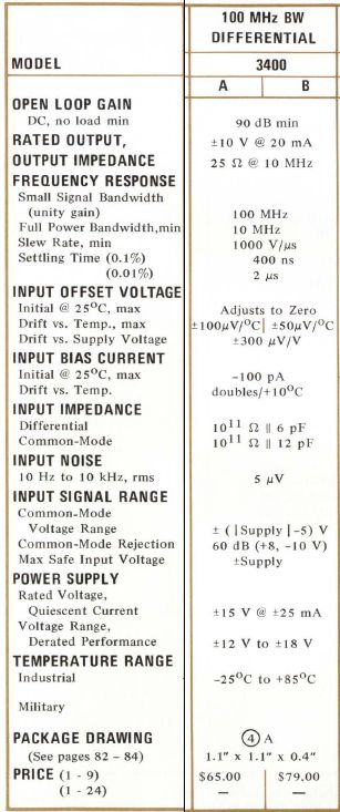

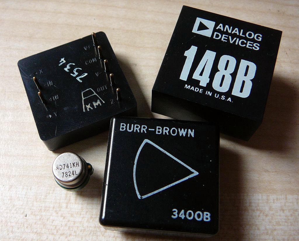

Dostal se ke mně další střípek polovodičové archeologie, tentokráte operační zesilovače. Ten BB mě docela překvapil, jaký je to rychlík. Smile
