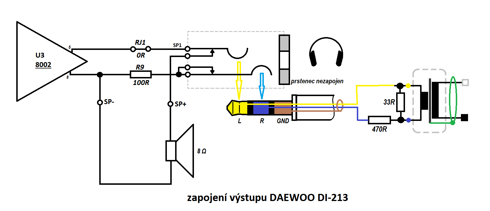

Ona se ještě někde prodávají monofonní sluchátka s mono jackem, aby si je mohl kdokoli k tomu rádiu přikoupit? Obávám se, že nějaký jack nikdo neřeší, co tak vidím, kupují je podle designu a ani je na prodejně nevyzkoušejí.
Takto to funguje a je jedno, že oba výstupy (SP+ i SP-) mají stejnosměrný potenciál proti kostře.
