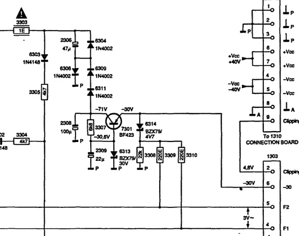

Včera jsem přivezl z AME řemínek, rozebral a vyčistil celou minivěž a zase složil. Všecko maká, jen CD nikoliv. Přesvědčil jsem místního servisáka Mi-ra, jestli se mě nekoukne na to chování CD, přeci jenom s tím má několikanásobně větší praxi. No a u něho zázrak, CD normálně maká! Shocked Napadlo mě, jestli napájení a opravdu, má v dílně oddělovák trafo, co má naprázdno skoro 245V. Před trafem kolem 235V.
Přinesl jsem minivěž domů a zkusil CD. Opět nešlo, hláška "No disk". Tak jsem vzal trafo 230/9V asi 10W a zvýšil jsem s ním napájecí napěti. Zapnu, disk se roztočil asi na 5 sekund (před tím vůbec) a zase napsal "No Disk".
Takže v minivěži je něco s napájením. Klasický tráfko s grécy a elytama 6G8 a 4G7. Kupodivu při reprodukci z FM a kazeťáku žádnej brum. Ale zdá se mě, že kazeťák hraje trošku pomaleji.
Tak jsem zase celou minivěž rozebral a pustil jsem se do kontroly elytů. Začal jsem na desce zdrojů a zjistil, že víc než polovina elytů v průměrech do 10 mm má buď pokles kapacity na třeba jen 20% deklarovaný, nebo má kapacitu ale zajícometr ukazuje ESR o dva řády větší, než je v tabulce a BM509 mlátí na X ručkou o doraz. Elyty jsem musel tahat ven, u několika zajícometr ukazoval dobrý ESR ale při vyndání se chovaly jinak. Ale taky jsem narazil na špatnej dost velkej elyt 100M/100V, kterej byl přilepenej jako jiný velký elyty hnědým "Alkaprénem" ale tenhe měl lepidlo zčernalý, nejspíš tekl kolem gumičky a vedle pájená propojka byla taky vožraná.
No vypadá to na celkovou generálku elytů. To si užiju, na deskách jsem jich napočítal celkem 74 kusů. Asi to bude lepší projít zgruntu všecko, nějspíš těch elytů bude vadnejch kupa. Moc novejch doma nemám, starý z něčeho vyndaný se mě tam nechce dávat, budu muset udělat fotky desek, vytisknout a popsat co kde je, vytahat a změřit a pak seznam a nakoupit. Snad to dá pozitivní výsledek...

Díky za odkaz. Ty závady jsou jak přes kopírák, přesně ty samý součástky. Jen ten trand mám dobrej, protože na něm je už z výroby chladící křidýlko. Škoda, že nezkusil CD, možná bude taky makat když se zvýší napájecí napětí výměnou elytů.
Ale moc tomu nedal, já našel několik dalších mizernejch elytů a to jsem se zatím hrabal jen v koncáku kterej chodil. Už mám soupisku elytů celý minivěže, jsem zvědavej, kolik čeho bude v kopru až to postupně vytahám a poměřím.
Na Táně jsem našel celkem slušnou servisní dokumentaci. Ten vyteklej 100M/100V je ve zdroji 70V, co se pak stabilizuje na 30V asi pro ladění, možná i displej. To je dobrej úlet vypalovat skoro 40V na stabilizaci.

Třeba s MAA550 to bylo prakticky minimální napětí, kdy to stabilizovalo. Běžně se živila v TV z 200V.
Příspěvky: 20504
PříspěvekZaslal: pá duben 10 2026, 15:49    Předmět: Citovat
Nojo, ale tady není MAA550.
Těch 100M/100V v kolektoru teče asi u všech MC170-tek.
Jinak je to "žeň". Vytáhl jsem dalších 6 elytů z cca 20 kusů se zlomkovou kapacitou nebo ESR, co tříská ručkou o doraz na BM509.

Ale přes jakej odpor se v těch TV živila - 5W tmelenej výkoňák 33k podle katalogu, setkal jsem se i s hodnotou 22k o tý samý wattáži - ale při napájení ze zdroje +160V. A proč se ty MAA550/TAA550 napájely zrovna z takovýho bodu? Já si myslím, že to souviselo se zvlněním a stabilitou napětí v čase, těch 160÷200V byl zdroj pro řádkovej rozklad a po naběhnutí TV na něm vlastně neexistovalo nějaký kolísání vlivem proměnlivý zátěže. Takže jako zdroj Ulad pro varikapy s dost velkou "přirozenou" stabilitou - navíc ještě vylepšenou tou "pětsetpadesátkou" ...
