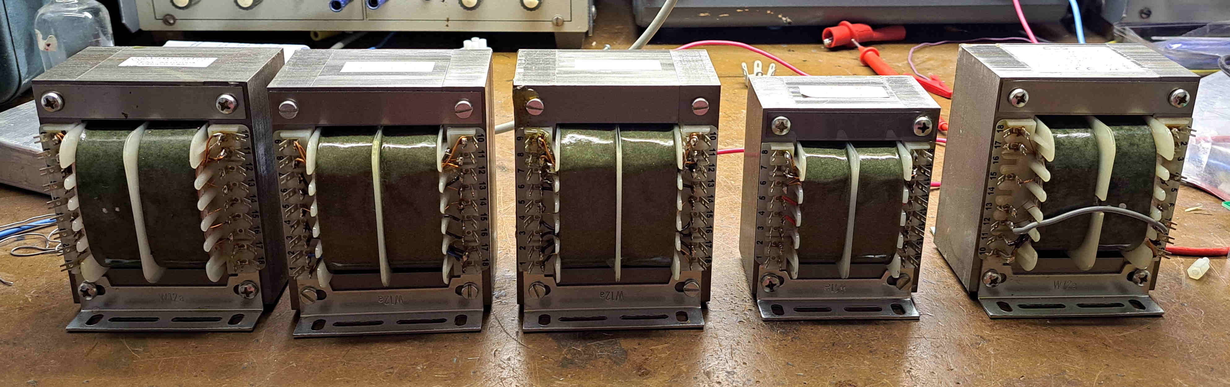

A tahle vypadají trafa na 60W s GU50, nebo 40W pro 6L6, úplně vpravo výstupák, co prodával GES.
Zkreslení bez ZV pod 1%, se ZV 0,2% pro plný výkon, pro malé výkony v setinách %
 Velikost:  296.22 kB
 Zobrazeno:  63 krát
