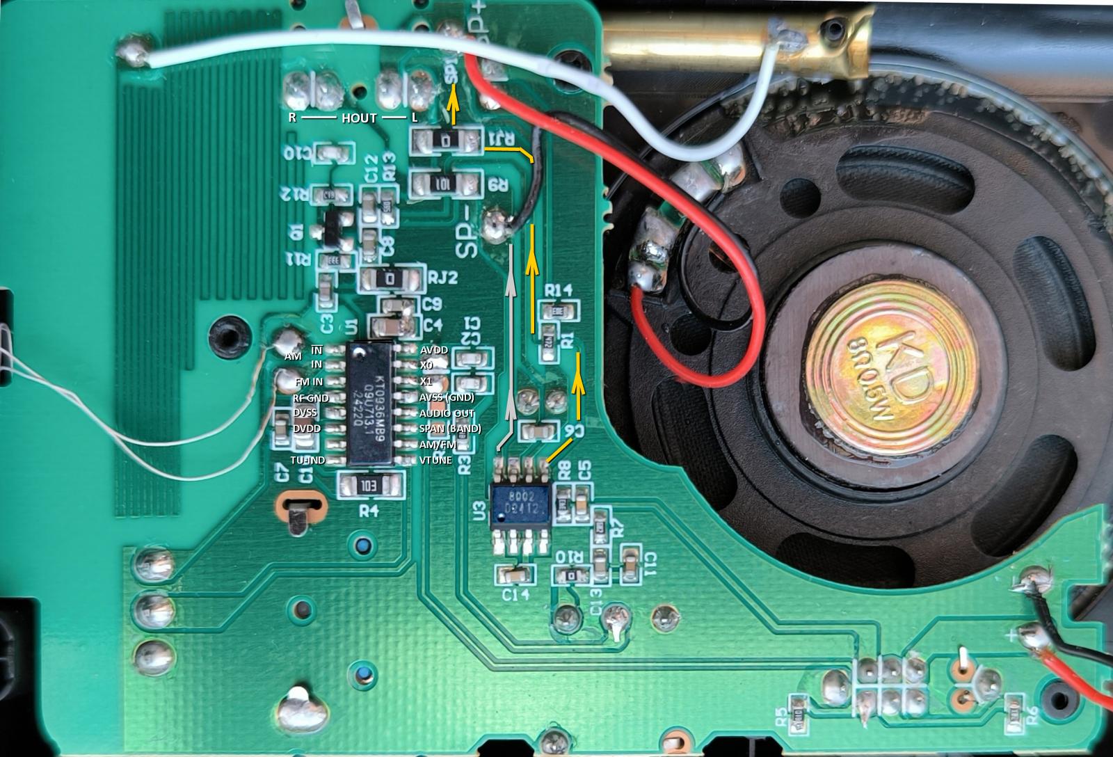

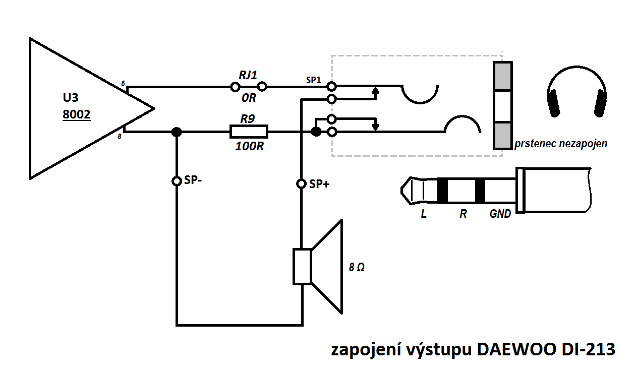

Například sluchátkový konektor, v němž jdou výstupy monofonního můstkového zesilovače 8002 (je analogový, ve třídě AB) jeden do levého, druhý do pravého sluchátka, zatím, co zem není zapojená vůbec, nejen to, zemní kroužek konektoru je důsledně izolovaný od zbytku zařízení.
Důsledkem je to, že sluchátka hrají s navzájem obrácenou fází. Skutečný posluchačský zážitek. A nakrmit s tím vnější zesilovač bez demontáže čehokoli lze jen přes trafo. Takto zapojený výstup jsem ještě nikde neviděl (ale člověk taky nemusí vidět v životě všechno).
O co jde: kapesní SDR "tranzistorák" Daewoo DI-213 z Teska, za Kč 249,-. No neberte to za tu cenu.
Podle plošňáku to ani jinak zapojit nešlo, takže reklamovat a vyměnit za jiný, by stejně nepomohlo. Tak jsem se dovnitř podíval.
Totiž - potřeboval jsem FM tuner, mono, s laděním duálem, nebo potenciometrem, ale od stěhování jsem krabici s díly z rozebraných jezevčíků neodhalil, jestli dokonce neskončila v červeném kontejneru. Už jsem měl cukání objednat modul s TDA7000, ale cena působila dost nerealisticky. A tahle hračka od Daewoo za ani ne třetinu je docela citlivá, má ladění potenciometrem. Teda - ono se to jen tváří, jako analogové ladění, podle dělicího poměru si SDR čip KT0936MB9 vybírá v tabulce, jakou frekvenci má naladit), ale ten mechanický pohyb tam je.
Přitom přes zesilovač navázaný korektně přes oddělovací elektrolyt, či přes signálové trafíčko, zvukem posluchače neurazí.
Takto konstruktér skutečně navrhl zapojení sluchátkového výstupu...,

...jak ostatně dokládá i plošňák, který to ani jinak zapojit nedovoluje.
Ale poslouchat na sluchátka se to nedá.

Použij sluchátka s mono jackem nebo redukci mono-stereo

Nelze. Výstup není stereofonní, ale můstkový, a na obou "živých" je stejný signál v protifázi, navíc sedící na polovině napájecího napětí.
Je to k lampovému rádiu, kterému jednak nejde FM díl efektivně přeladit na celý rozsah a navíc má hanebnou citlivost (vstupní obvod mezifrekvence by vyžadoval také nějakou úpravu, ale na to už jsem nesahal), tak jsem zavrhl i konvertor. Ono celkově to Echo bylo v dost žalostném stavu a na stole mi nepřekáží, protože se tam prostě nevejde, tak jezdím já k němu.
Napájení beru přes usměrňovač a stablík ze žhavení, které je jedním pólem spojené s kostrou, takže tam půjde signálové trafíčko 506 670 83 (teslácké vejce). To řešení je, zvuk dobrý, no, snad mi nebude to jedno chybět, už jsem ho dlouho nepotřeboval.
To aby se v případě poruchy dalo to rádijko vyměnit za jiné, případně na přepínací liště navíc přepájet propojku.
Ale uvádím to v tomto vláknu o konstrukčních chybách, které konstruktér spáchal už od začátku, a prošlo to až do hromadné výroby.
K tomu kapesnímu rádiu nelze použít přímo normální sluchátka kvůli převrácené fázi - jedním sluchátkem teče signálový proud opačně. Zkuste si to chvíli poslouchat a stopněte si, za jak dlouho z toho polezete po zdi.
To asi nikdo ze zákazníků bastlením nějakého nestandardního adaptéru řešit nebude, v lepším případě budou poslouchat na jedno sluchátko.
