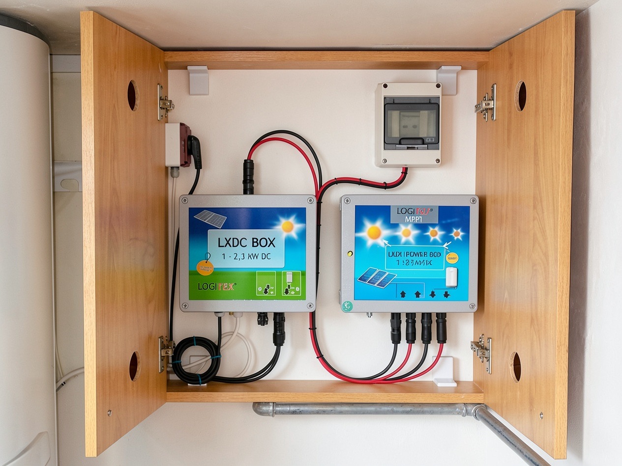

K DC systému Logitex: po záruce jsem otevřel LXDC-BOX bojleru. Trafo na DPS pomocného relé je připojené trvale a pokud není potřeba dálkové přepínání výstupů, lze ho odpojit. Má pouze 1,5 VA, ale při odběru naprázdno např. 0,8 W (±) za 10 let natočí kolem 70 kWh. Stačí vyjmout pojistku na desce.
U mě je dálkové ovládání zbytečné, takže jsem desku zcela odstranil a box doplnil o spínací hodiny s astro programem, viz obrázek. Stykač je totiž většinu roku sepnutý trvale (v noci zcela zbytečně) a vypíná pouze krátkodobě, při plném nahřátí bojleru. Předpokládám, že takto by se brzo upekla cívka. Při omezení provozu na dobu východ - západ (offset -30 a +45 min) navíc klesne spotřeba stykače, v zimě až o 2/3. Zvýšeným počtem spínacích cyklů kontakty příliš netrpí, vypnutí a zapnutí probíhá bez zatížení (za tmy, v době nečinnosti regulátoru MPPT).
Mimo hodiny je třeba doplnit 2 svorky RSA 2,5 (Bečov), přepojit 4 vodiče na svorkovnici a přebytečné odstranit. Vystačí původní vodiče, pokud se odstřihnou až u DPS. Původně přímá fáze do bojleru se vypíná kontaktem hodin, stejně tak přívod spínače "OFF GRID." Přiměřeně znalému není třeba schéma, na zjištění zapojení stačí zkoušečka.
Jinak za ty peníze bych čekal kulturnější uspořádání vodičů. Dále jsou tam nedostatky, jako krátké ochranné vodiče, až 3 různé průřezy na stejném obvodu, chybí koncová svěrka svorkovnice apod.

Achab
Založen: Nov 05, 2010
Příspěvky: 6139
Bydliště: okr. Vyškov
PříspěvekZaslal: út duben 07 2026, 18:29    Předmět: Citovat
DC tělesa jsou přizpůsobená na příslušné napětí podle počtu panelů. Například bojlery Logitex LX-ACDC-M mají kombinované těleso na 120 - 180 - 240 V (Pmax 1,15 - 1,7 - 2,3 kW).
Tělesa pro napájení z FV přes měnič jsou standardní AC. Např. OKCE 2-2 má obě tělesa na 230 V.

PříspěvekZaslal: čt duben 09 2026, 14:32    Předmět: Citovat
A to to provozuješ bez MPPT regulátoru ?
Achab
Příspěvky: 6139
PříspěvekZaslal: čt duben 09 2026, 14:58    Předmět: Citovat
MPPT (POWER BOX) je zvlášť, viz fotka. Ale v nouzi se dají panely připojit i přímo. Nakonec sám regulátor od proudu cca 6 A (nad 50% výkonu) přepne z řízeného režimu PWM na přímé napájení.
Dodává se i kombinace obou "boxů" v jedné větší skříni - POWER BOX Universal. Zde je pouze MPPT a jeden stykač, bez možnosti připojit další zařízení.
