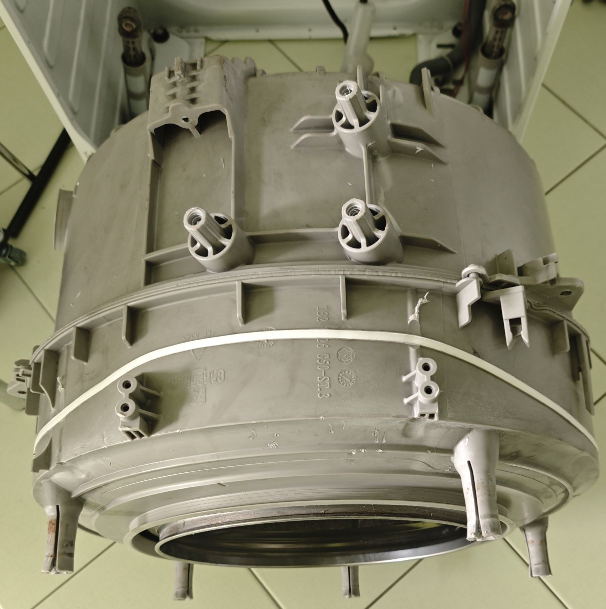

PříspěvekZaslal: čt duben 09 2026, 6:23    Předmět: Citovat
Za 17 minut hotovo. Vanu řežou mimo svár a používají svářečku plastů. Samotný buben z vnější strany očištěn wapkou. Pračka hučí při ždímání jak za novoty.
 Velikost:  142.81 kB
 Zobrazeno:  28 krát
Příspěvky: 21272
PříspěvekZaslal: čt duben 09 2026, 6:39    Předmět: Citovat
Ty nebo někdo od tebe viděl ČÍM to řežou ?
piCZus
Založen: Dec 05, 2018
Příspěvky: 875
PříspěvekZaslal: čt duben 09 2026, 6:51    Předmět: Citovat
Švagr to neviděl, čekal před domem, ale po 5 minutách to měli rozpůlené, protože mu přinesli ukázat nánosy zezadu na bubnu.
Jestli chceš rozjet něco podobného, tak to musíš natrénovat, oni na stránkách machrují s opravou 560 000 praček + vlastní technologií a vývojem.
