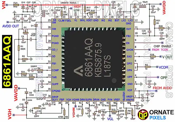

DVDD je stále 3,3V, toto nepadá. Predpokadám, že VGH, VOFF (=VGL) a AVDD majú mať hodnoty, ako hneď po zapnutí. Tieto by som overil, keby som sa nebál, že poškodím samotný obvod, ktorý ich pomáha vyrábať. Možno skúsim na úplný záver (ak sa podarí obvod odobrať).
Pridávam príklad zapojenia.

PříspěvekZaslal: st duben 08 2026, 10:18    Předmět: Citovat
Začal by som premeraním tých bodov kde meriaš napätie, na odpor voči zemi. Zapísať, Ohmovým zákonom vypočítať spotrebu.
Ďalšia vec, ten menič čo robí tie napätia, má nejaký signál ktorý ho zapína? Je tam ten signál alebo sa stratí, takže obvod vypne pre to? Aby sme zbytočne neriešili napätia keď niečo iné vypne obvod.

PříspěvekZaslal: st duben 08 2026, 14:55    Předmět: Citovat
Ten uvoľňovací signál bol dobrý tip, pin EN som pozeral už skôr, ale len voltmetrom, no aj podľa osciloskopu má stabilnú úroveň 10,8V, stúpa 100ms, hádam to nie je chyba.
Odpory som nameral takéto (najmenšie, ktoré boli na čo najnižšom zmerateľnom rozsahu; na vyššom rozsahu boli vyššie; multimeter s ručným prepínaním):
DVDD ........ 564R ........ pre 3,3V
AVDD ........ 6k83 ........ pre 15V
VGH .......... 203k ........ pre 30V
VOFF ......... 1k9 .......... pre -8V
VCOM ........ 18k8 ........ pre 15V
VGHM ........ 18k8 ........ pre 15V + impulzy 5Vpp
Myslím, že nič kritické vo vzťahu odpor/napätie, no odpory merané bez napätia.
Zvláštnosťou sú takmer identické hodnoty pre VCOM a VGHM, nemajú skrat, len nízky odpor 24R5. Nerozumiem, prečo, lebo VGHM sa na doske nezdá byť nikde pripojený, len spoj k dvom neosadeným odporom a potom ak pod púzdrom. Je to podozrivé.
Priebežne prejdem všetky vývody, aj keď niektoré neviem, na čo sú. Na zárobok by som sa tomu nevenoval, je to pre kamaráta a zo zvedavosti, či je to naozaj do šrotu.
