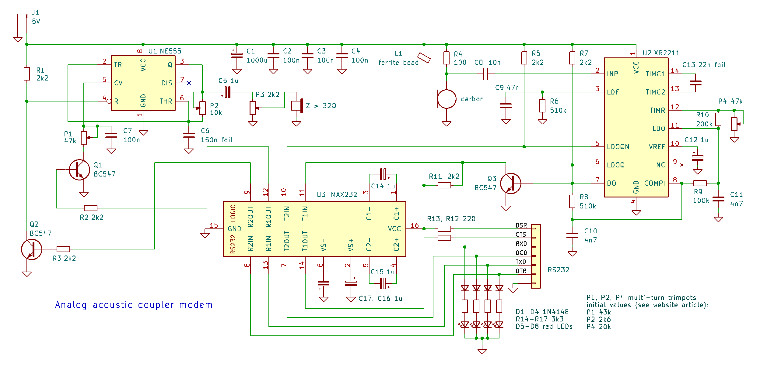

Vysokorýchlostné pripojenie s 555 a XR2211...
Kto tomu trafí prenosovú rýchlosť, vyhráva Cenu statného moderátora Very Happy

115200 Bd

Záleží ktorým smerom to ide. Ono to ide akusticky cez telefónne slúchadlo, takže aj 8000 Bd je moc. Cez tú uhlíkovú mikrofónovú vložku by to bolo ešte omnoho horšie.

300 Bd

300-1200Bd

Hej, je to 300bps full duplex.
Ešte možno 1200bd halfduplex by to tie uhlikové vložky pretlačili, ale už to chce utesniť sluchátko... nejakou gumovou manžetou z WC trubky Very Happy
Okrem toho ešte krásne zvlní napájanie nábojová pumpa v MAX232...

Kdyby měl někdo potřebu, tak tady je schéma: https://schematicsforfree.com/files/Radio%20%26%20Communications/Digital%20Communications/300%20Baud%20Modem%20%28for%20LULZ%29.pdf
Docela srandovní je datum vydání.
