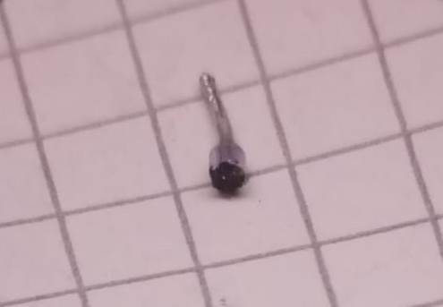

Upadlé nožičky vídávám, ale užrané toto uvnitř gumy, to vidím poprvé Shocked
Užráno.

Toto je bežné. Kondenzátor nemá kapacitu, tvári sa byť prerušený. Keď potiahnem kliešťami nožičku, tak sa takto pekne vytiahne von. Robia to hlavne tie 400V kondenzátory.

Byl to Daewoo 10µ/450V.

Suverénně nejvíc to vídám u toho šmejdu Elite, co ve velkým vosazuje ten další pašmejd, beng. Zrovna mám 24" Della (ti kdoví proč celý roky berou desky vod bengu) kde to přetěžování kvůli obrazek_cenzuraýmu kundenzátoru vodbouchlo PFCčko.
