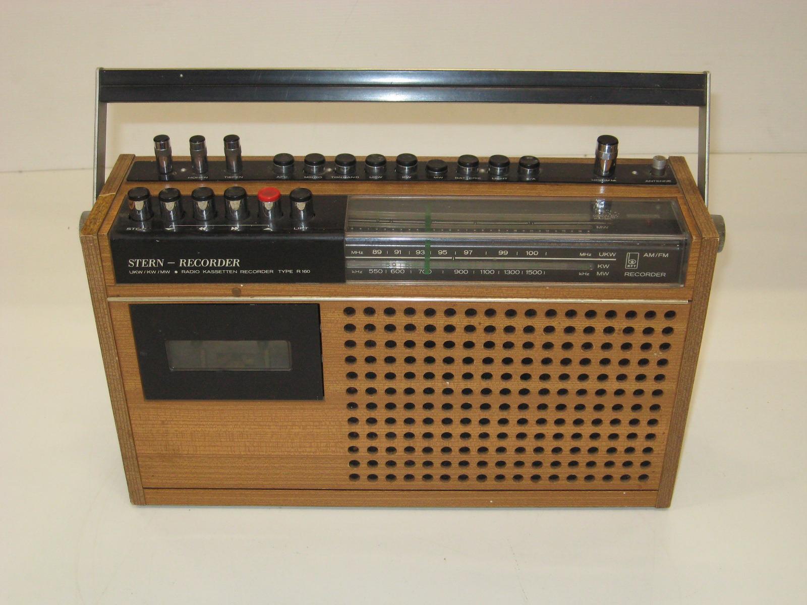

Otázka pro JarduFialu :
Nemá ho v sobě náhodou STERN R160 ??
Někde bych tu měl snad ještě jeden kousek ve stavu před repasí mít,tak abych to nehledal zbytečně.....
Repasovat to určitě nebudu,alespoň ne v horizontu několika let.

Příspěvky: 2636
PříspěvekZaslal: út duben 07 2026, 16:23    Předmět: Citovat
Dík za snahu ale není tam takový.
