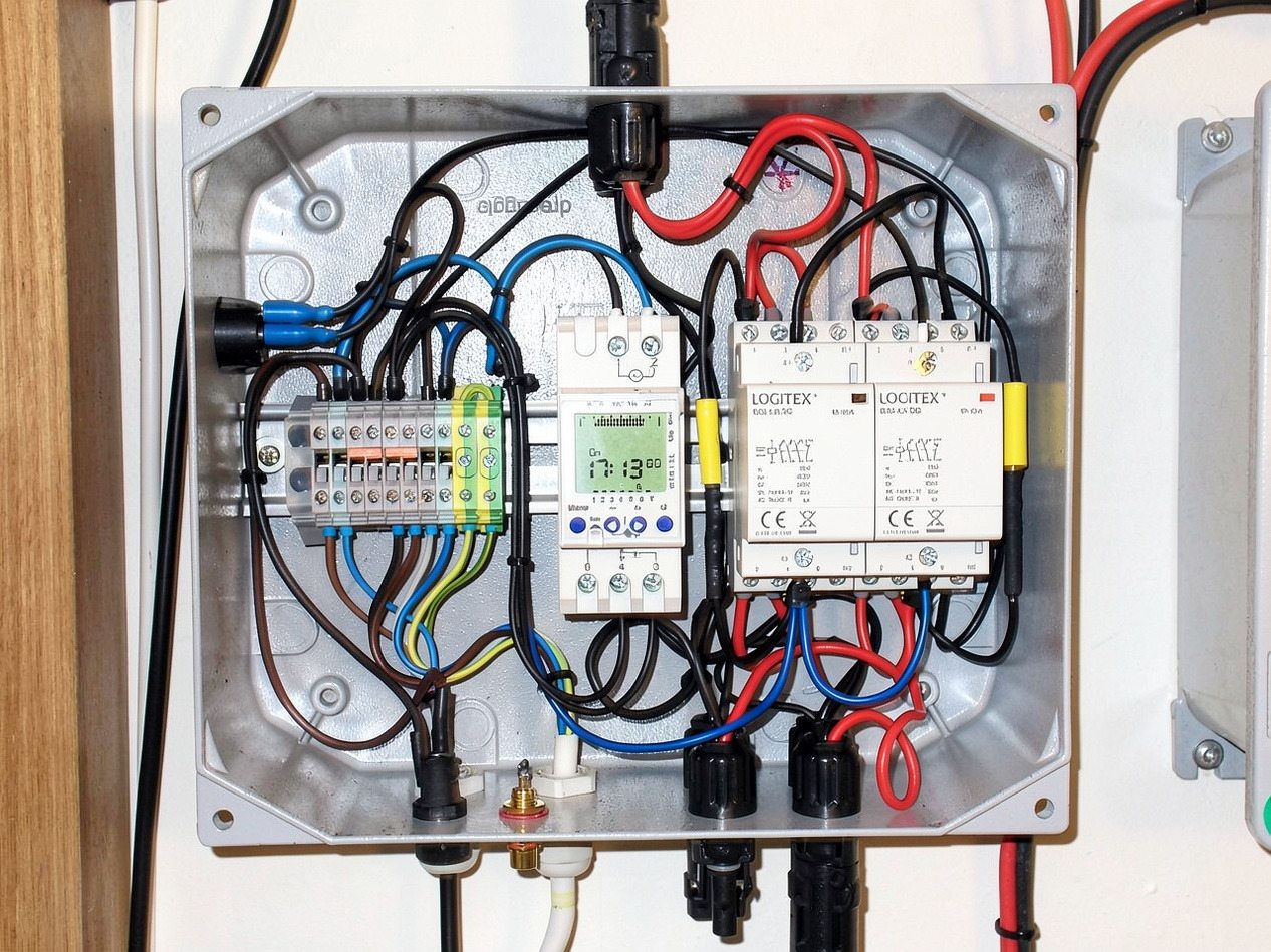

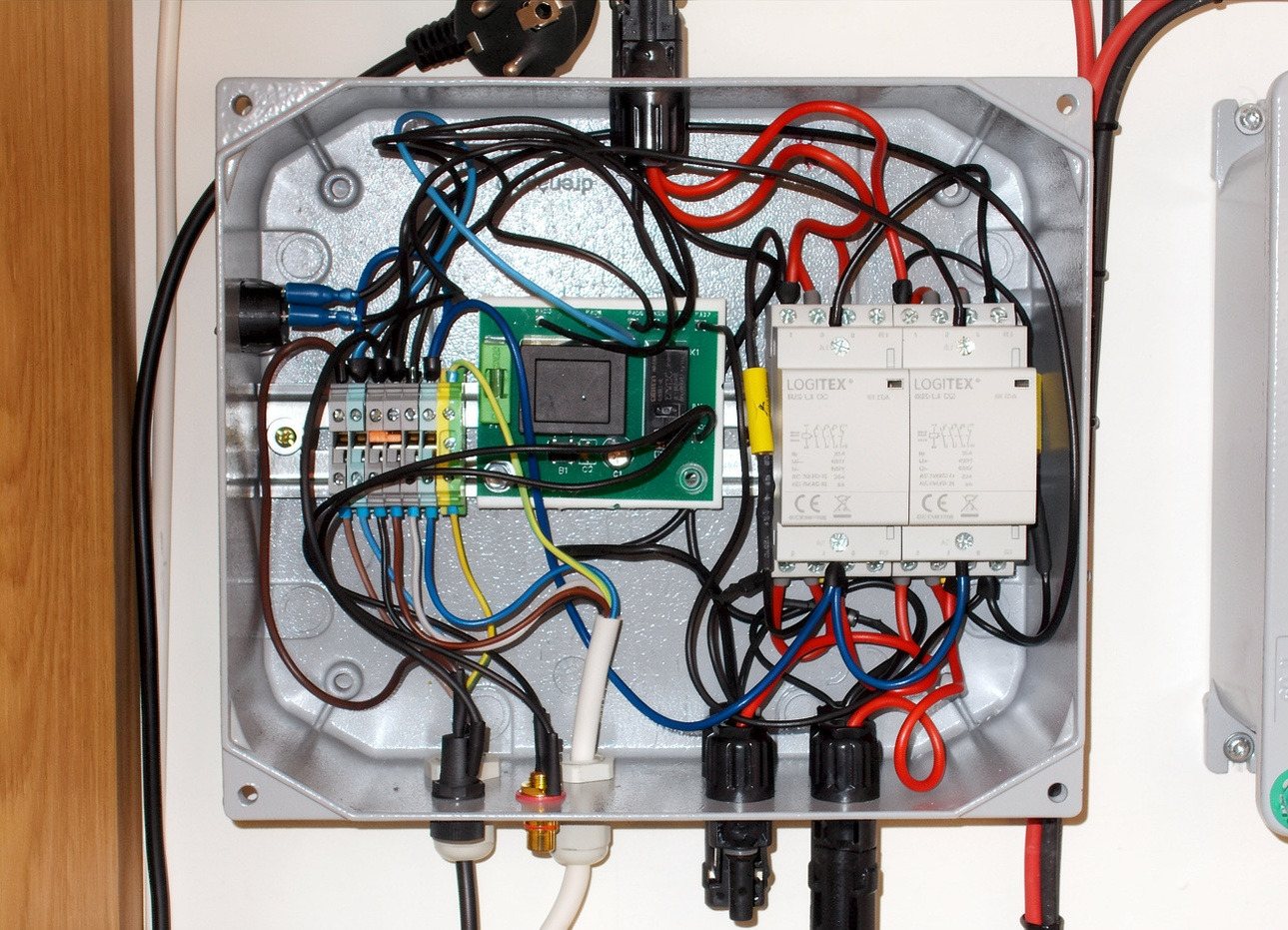

K DC systému Logitex: po záruce jsem otevřel LXDC-BOX bojleru. Trafo na DPS pomocného relé je připojené trvale a pokud není potřeba dálkové přepínání výstupů, lze ho odpojit. Má pouze 1,5 VA, ale při odběru naprázdno např. 0,8 W (±) za 10 let natočí kolem 70 kWh. Stačí vyjmout pojistku na desce.
U mě je dálkové ovládání zbytečné, takže jsem desku zcela odstranil a box doplnil o spínací hodiny s astro programem, viz obrázek. Stykač je totiž většinu roku sepnutý trvale (v noci zcela zbytečně) a vypíná pouze krátkodobě, při plném nahřátí bojleru. Předpokládám, že takto by se brzo upekla cívka. Při omezení provozu na dobu východ - západ (offset -30 a +45 min) navíc klesne spotřeba stykače, v zimě až o 2/3. Zvýšeným počtem spínacích cyklů kontakty příliš netrpí, vypnutí a zapnutí probíhá bez zatížení (za tmy, v době nečinnosti regulátoru MPPT).
Mimo hodiny je třeba doplnit 2 svorky RSA 2,5 (Bečov), přepojit 4 vodiče na svorkovnici a přebytečné odstranit. Vystačí původní vodiče, pokud se odstřihnou až u DPS. Původně přímá fáze do bojleru se vypíná kontaktem hodin, stejně tak přívod spínače "OFF GRID." Přiměřeně znalému není třeba schéma, na zjištění zapojení stačí zkoušečka.
Jinak za ty peníze bych čekal kulturnější uspořádání vodičů. Dále jsou tam nedostatky, jako krátké ochranné vodiče, až 3 různé průřezy na stejném obvodu, chybí koncová svěrka svorkovnice apod.
Původní provedení

Po úpravě
 Velikost:  274.39 kB
 Zobrazeno:  27 krát
