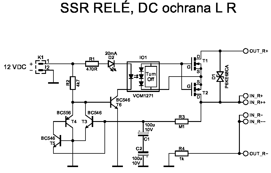

Obávám se, že pokud chceš jedním relátkem spolehlivě spínat 10A i 1mA tak to řešení nemá. I zlacené relé se ti může při spínání velkých proudů opálit. Pokud z nějakého důvodu nechceš použít mosfety, existují rtuťová relé kde tento problém odpadá, ale zas je potíž s dostupností

V dnešní době není velký problém mechanický kontakt nahradit dvojicí výkonových mosfetů v sérii a všechny problémy tohoto typu zmizí.

Pokud je v zesilovači relé na odpojení reproduktorů, tak řídící elektroniku už má.
Pokud bys použil elektronické relé i od dj. Rix nebo podobné, tak z něj použiješ použij jenom optický driver, a oba mosfety, vstup driveru ošetři pro použití s napětím, na jaké je cívka současného relé...

Těch 36V bych pořešil 24V relé a 1W zenerkou 12V.

IRF540 od 30Kč/kus - 4 kusy
VOM1271 od 37Kč/kus - 2 kusy
P6KE68CA od 5Kč/kus - 2 kusy
Případný další pomocný materiál ( a rezistor pro úpravu napětí LED v optočlenu) max 100Kč
A plošný spoj, ale na takto jednoduché zapojení lze udělat i doma.
Více na náhradu dvou relé v tomto zesilovači není potřeba.
Popis pro jedno stereo.
A jak jsem psal dříve - část zapojení pro ochranu před stejnosměrným napětím na výstupu vynechat.
Předpokládám, že se jedná o toto nebo podobné schéma z Audiowebu:
