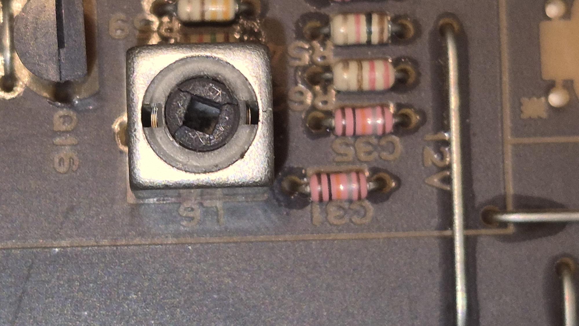

Tuner Yamaha oprava, náhrada induktoru
Příspěvky: 8656
PříspěvekZaslal: ne duben 05 2026, 18:32    Předmět: Citovat
Můžeš nafotit tu cívku svrchu, jak to jádro vypadá a případně jinou pro porovnání?
Pokud se do toho někdo hrabal, fungovalo to a tohle je výsledkem, tak lze vadné filtry zjevně vyloučit.

No ten signál jsme si ověřovali na více vstupech různých zesilovačů a všude se to chovalo stejně. Takže to asi bylo v tom tuneru. Pravda je, že jsem jen takový trochu poučenější laik. Potíž s profi opravou je v tom, že při dnešních cenách servisů vyjde oprava většinou dráž než "novej" stroj někde v bazaru. jen jsem se o to chtěl tak ze zájmu pokusit. tady ale narážím na své limity.
Tak jsme chtěl postupovat tak trochu laicky od toho, co ke poškozeno viditelně.
Ještě tedy foto shora.

Takže už jsi počul , tuná problem s vysokou právdepodobnosťou nebude .
Příspěvky: 8656
PříspěvekZaslal: ne duben 05 2026, 20:28    Předmět: Citovat
Podle schématu si myslím, že by to fungovalo i bez té cívky, což by šlo zjistit vypájením jednoho konce C31. S uladěnou cívkou to samozřejmě bude horší.
