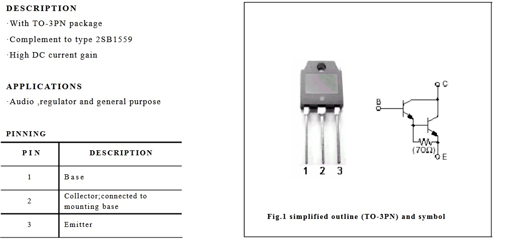

Příspěvky: 21260
PříspěvekZaslal: ne duben 05 2026, 12:16    Předmět: Citovat
A to jako ?
 Velikost:  67.56 kB
 Zobrazeno:  16 krát
Příspěvky: 3987
PříspěvekZaslal: ne duben 05 2026, 13:43    Předmět: Citovat
danhard napsal(a):
https://en.wikipedia.org/wiki/Darlington_transistor
Já vím. Ale protože tam je uvnitř navíc ten nevelkej vodpůrek, tak ten čínskej bazmek může měřit jenom ten první tranzistor v pouzdru, a ten druhej ani nezaregistruje. Musel by totiž měřit při proudu aspoň 10mA. To si myslím že nedává.
