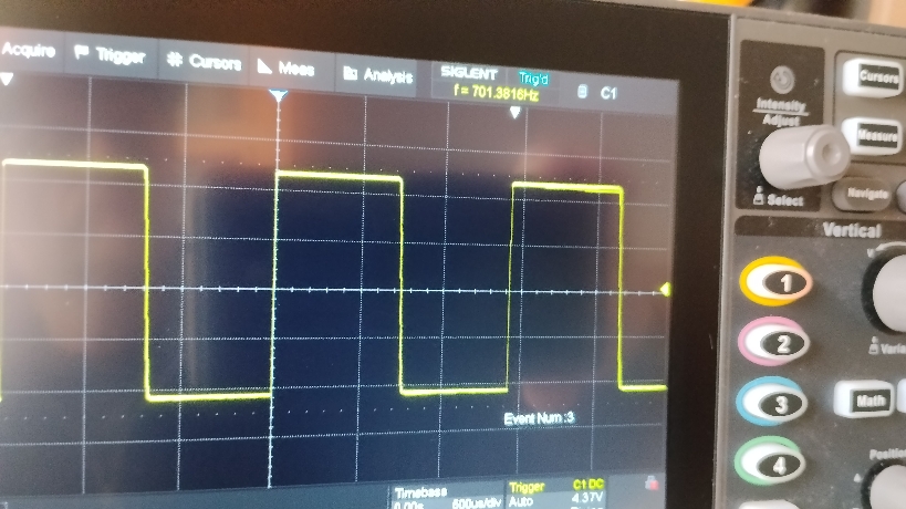

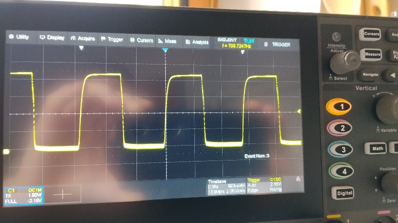

PříspěvekZaslal: so duben 04 2026, 8:08    Předmět: Citovat
Modulátor pracuje vo vysielači správne.
Prijímač zložený, len problém nemám koncový germaniovy tranzistor. Takže neviem overiť funkčnosť. Len zmerať že signál z vysielača prijímač zachytil.
Na kolektory T5, po zmačknuty tlačítka na vysielači je signál o frekvencii akú má modulator.
Išlo by to prerobiť na kremikovy tranzistor.?
Docela presná frekvencia.

Příspěvky: 14163
PříspěvekZaslal: so duben 04 2026, 8:49    Předmět: Citovat
Místo GC521 např. BD139-16 nebo podobný. Dělič R15/R16 je zbytečně tvrdý, změkčil bych ho. Jako spínač by šel použít i mosfet. Záleží jen na tom, co chceš spínat.
Ten průběh na T5 by měl mít také stejnou střídu jako multivibrátor. Zkontroluj si průběh na T3 vysílače a hodnoty součástek přijímače, popř. sniž výkon...

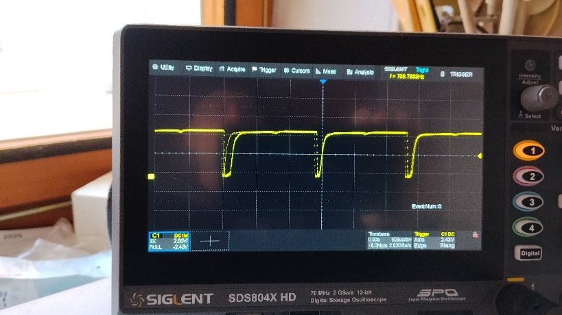

Ingwarr
Založen: Jun 08, 2023
Příspěvky: 126
Bydliště: Trnavský, Ružindol,
PříspěvekZaslal: so duben 04 2026, 10:34    Předmět: Citovat
Ďakujem za nakopnutie. Priebeh v prijímači nastaveni. Teraz na T5 to vyzerá tak to. Bolo treba doladiť na MF transformátoroch. Mám doma KD 137. R15 ma v pôvodnej konstrukcii 330 R16 150 ohmov .

Příspěvky: 14163
PříspěvekZaslal: so duben 04 2026, 10:57    Předmět: Citovat
Hodnoty děliče budou vyhovovat i tranzistoru KD137. R16 lze podstatně zvýšit (např.1kΩ).
Ladění mezifrekvencí je třeba provádět na maximální amplitudu vf signálu na detektoru, tzn. minimální DC napětí na kolektoru T5, jak je uvedeno v článku, nikoliv na "hezký" průběh obdélníku.
