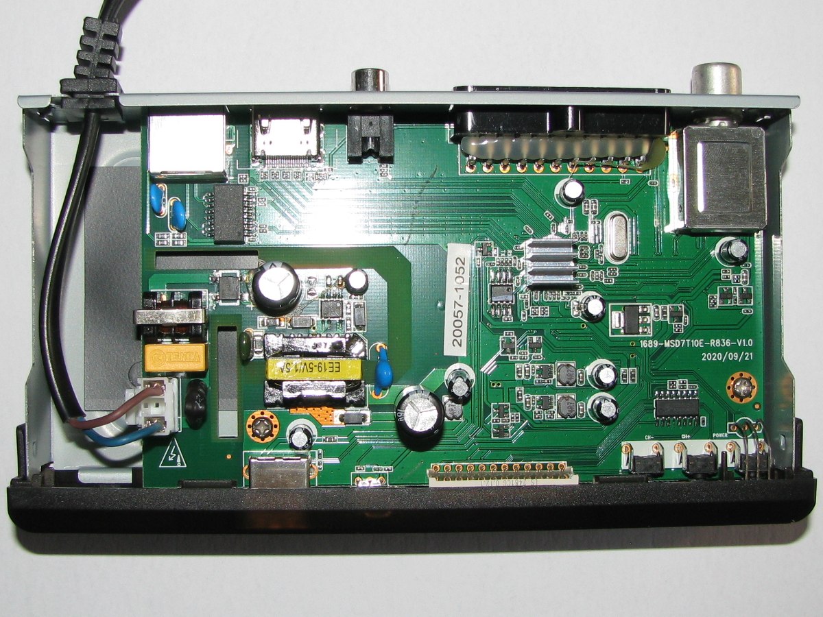

Box DVB-T2. Čs. asi jako Sencor (FAST Říčany), EMOS (Přerov), TESLA (INTER-SAT LTD, 66456 Blučina), EVOLVE(O) - komu patří značka, netufím, alma (taky ta buničina), Laughing MAXXO (Expro mobil Hradec Kr.). Všechny tyhlety kvaziznačky jsou na jedny Brdy. Vadný C na malé straně, jako už poněkolikáté. Naladěn za pomoci kombinace dvou D.O. alma a Strong (k typu SRT8222). Z almy tlačítka "CH+", "LIST", "0", zabrala jako "MENU", "VOLUME DN", "VOLUME UP". Strongovská tlačítka "FAV", "DN", "OK", "RECALL", "V.F.", zabrala jako "OK", "EXIT", "DN", "UP", "aktivace přesunu programu". To tam ti konzumenti nemůžou přibalit i D.O.? Cool
Na foto je EXELENTO po zásahu. Zdroj tvoří PN8366 SOP7. Zaúřadovala páječka, voda, ředidlo, švédská utěrka, bezolejový kompresor. Norma připouští jedno zrnko prachu na 1cm². Coool Je zajímavé, že pod primární částí je nalepená izolační podložka (jiné značky/typy na to často zvysoka). Ovšem pod přívodním konečníkem to stejně nekreje na 100% a když by na to někdo hleděl přísně dvojitoizolačně, napadl by i ty poslední 2cm barevného přívodu.

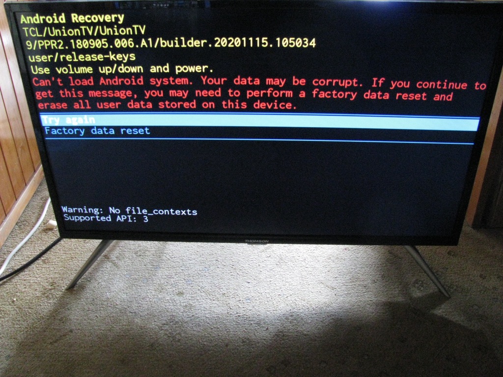

"Thomson" 32HE5606. Od servisní rampy za naším OÚ (stabilně tam dlí výměnná korba s kovovým šrotem). Neprošel deštěm/ranní vlhkostí. Nemá žádná tlačítka, krom mikrospínače POWER (symbol IEC 60417-5009). Po zapojení se rozsvítil displej, ukázaly se čtyři grafické multimediální symboly ála androidový tablet a skončilo to na... viz foto. Zatím nemám přírodažel D.O.
