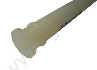

Včera jsem vrátil k po letech odstavenému bojleru z Popradu. Potvrdilo se mi tehdejší tvrzení o nekvalitní výrobě.
Demontáž jednoznačně potvrdila, že nedostatečné množství teplé vody mělo jednoduchou příčinu. V bojleru oné firmy chyběla výtoková trubice, která má zaručit, že nedochází k míchání odtékající teplé a přicházející studené vody.
K tomu asi není co dodat.

Za a jsi to mohl zjistit strčením drátu do výtokové trubky , b častá závada , že se trubka , jelikož plastová , ohne a za c se tam natluče trubka jiná , vychází tam ten pozink , co je dnes na topení . Takže jestli jsi ho ne z ku r vil , dodáš trubku a jedeš dál .

Inak ten materiál výtokovej rúrky bol už dávnejšie nahradený stabilnejším, lenže stále je v obehu kopec ohrievačov s pôvodným vyhotovením, kde dochádza k tejto závade.

Snad po vyčištění tam novou trubku dostanu (jestli nebude osazení zkorodované nebo zarostlé nevratně vodním kamenem) protože tam žádná trubka ty roky vůbec nebyla.

Co jsem dělal , šla tam akorát fest , natlouk jsem ji tam kladivem , vlastní oprava za 5 minut . Vůbec nepřemejšlej , že netěsní , neboj zaroste kamencem za chvíli a těch pár kapek co při začátku používání "podteče" nepoznáš .

Pri tom natloukání sa koniec (alebo začiatok, jendoducho časť, ktorá je viditeľná po montáži) oplatí nahriať teplovzduškou, plast zmäkne a dá sa v pohode doraziť.

Ta trubka se nastrkuje do výtokové roury zvenku (tedy zespodu)?
Doteď jsem se laicky domníval, že se nasadí zenitř po demontáži příruby a po vyčištění od usazenin a vodního kamene.
Příspěvky: 21398
PříspěvekZaslal: pá duben 03 2026, 9:48    Předmět: Citovat
Právěže je strčená vnitřkem trubky připojení dovnitř , proto může i vypadnout . I kdyby byla uvnitř , tak se ni vys er a nastrč tam novou .

Dáva sa z vonkajšej strany, z vnútra by nešla nasadiť kvôli zakončeniu:

Už se mi rozsvítilo. Idea
Ještě kolik asi má zůstat místa pod horním víkem, tedy nakolik trubku zkrátit?
