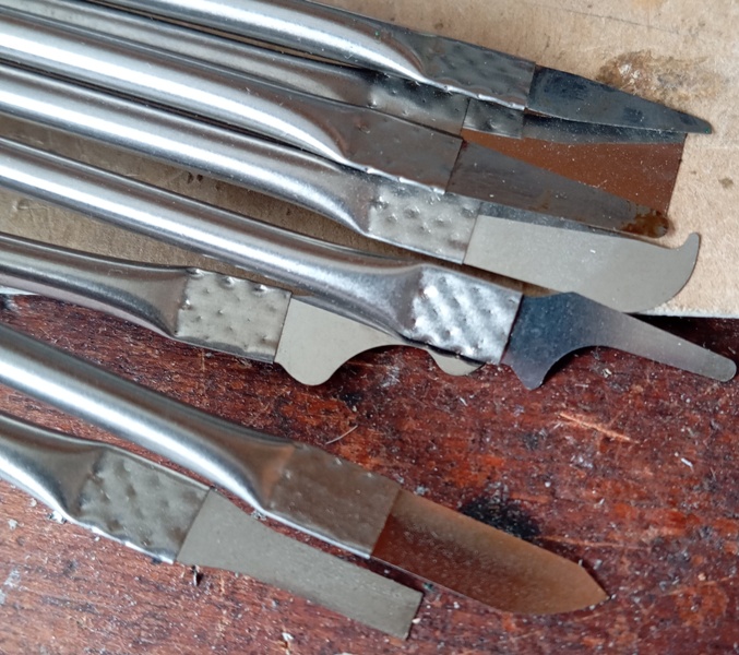

PříspěvekZaslal: út březen 31 2026, 11:57    Předmět: Citovat
Artaban001 napsal(a):
Ahoj, kdysi jsem přepajoval rádiový šváb CXA1191 v SMD verzi. Dělal jsem to za pomocí tenkýho smaltovanýho drátu...
Prodávají se takové planžetky, ne vždy použitelné,ale je to taky pomocník..
