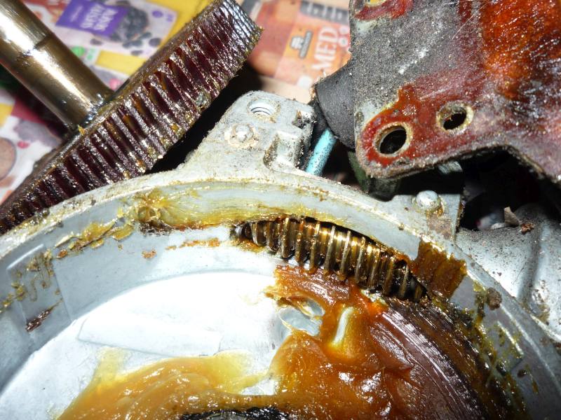

Tak druhé foto. Na pohled ozubení OK, ale posudte sami. Možná nové vypadá jinak. Pokud tedy přes řetězový pastorek- bez napětí -motorek neprotočím, asi do sebe zuby zapadají. A kondenzátor za diodami nic nepřinesl už předtím. Navíc, na prodávaných motorcích bývá uveden proud 3A.

"Pokud tedy přes řetězový pastorek- bez napětí -motorek neprotočím, asi do sebe zuby zapadají. Při pohonu z hřídele motoru se snadněji uplatňují vůle a opotřebení ozubení, než při pohonu z výstupu převodovky. Tento šnekový převod je, jak už jsem psal, samosvorný a snaha roztočit ho z výstupu může skončit jeho dalším poškozením, zjevně jde o kolo z texgumoidu.

Podle vzhledu toho zubatého kola, se to zdá z hlediska šnekového převodu v pořádku. Trochu mi není jasné to tvrzení v prvním příspěvku: V klidu je to zabržděné, drží jako býk. Po zapnutí se roztočí namontovaný pastorek pro řetěz , napětí klesá na 6 Volt. Pastorek se dá udržet rukou, prokluzuje to, což asi nemá.
V klidu je to „zabržděné“, protože jak už tu někdo psal, je ten šnekový převod v tomhle převodovém poměru samosvorný a s jeho výstupní hřídelí se proto nedá otáčet. To vše je v pořádku.
Ale té druhé části nerozumím, co po držení rukou prokluzuje? Ten pastorek co byl předtím zabržděný? Pak by to byla nějaké mechanická chyba, (zalisování v tom ozubeném kole, pastorek na hřídeli…), ale mělo by se s tím dát otočit i v tom "zabržděném" stavu.
Mimochodem, kolik má ten motorek vlastně přívodních vodičů? Měl by si ho připojit na „tvrdých“ 12V, (na zdroj co dá alespoň 3-5A, nebo ještě lépe na 12V akumulátor). Tím zjistíš, jestli je ten motor vadný, nebo jeho napájení.
