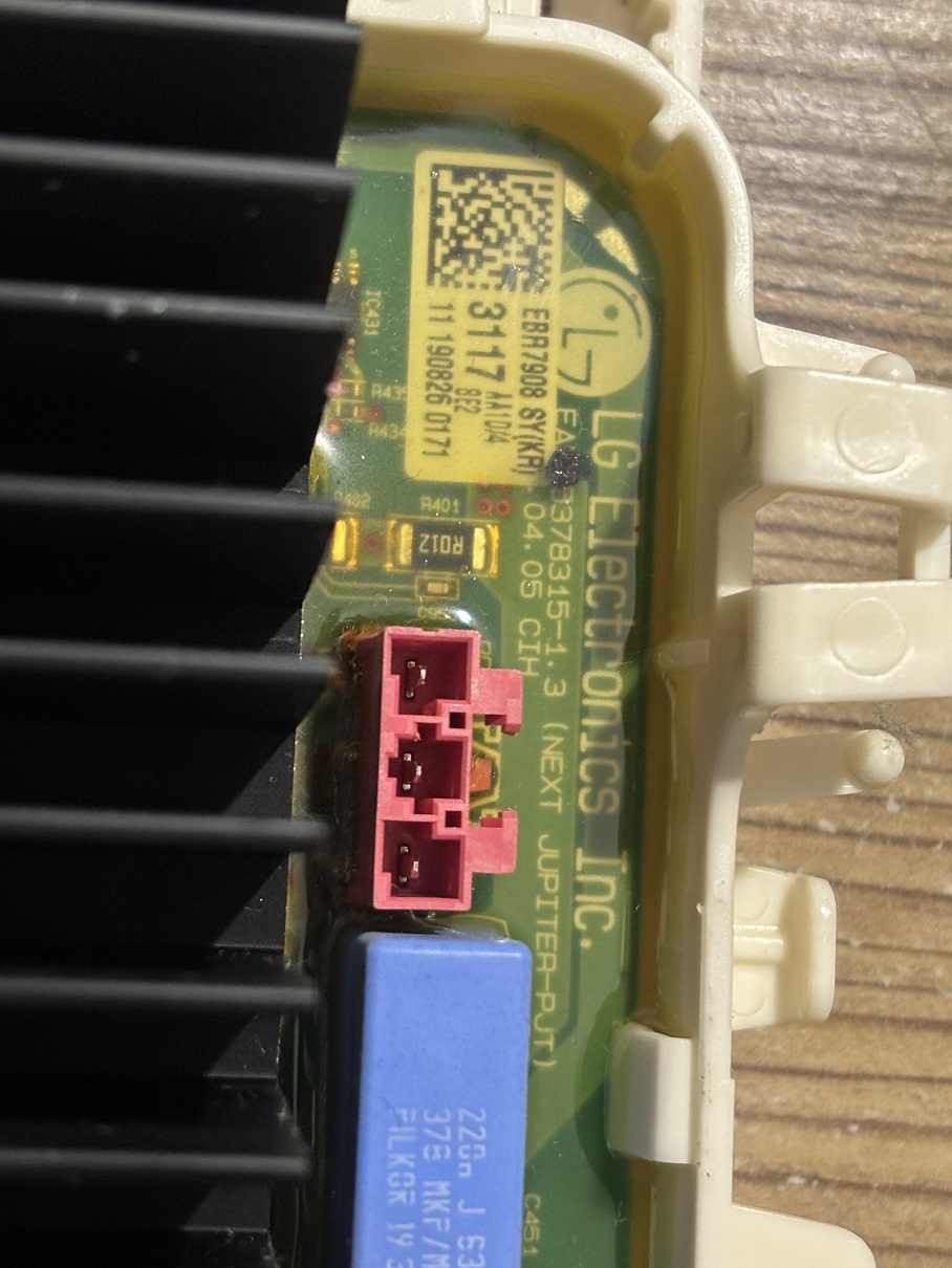

Do včerajšieho večera sušička sušila bez problémov. Dnes išla manželka zapnúť a.... nič.

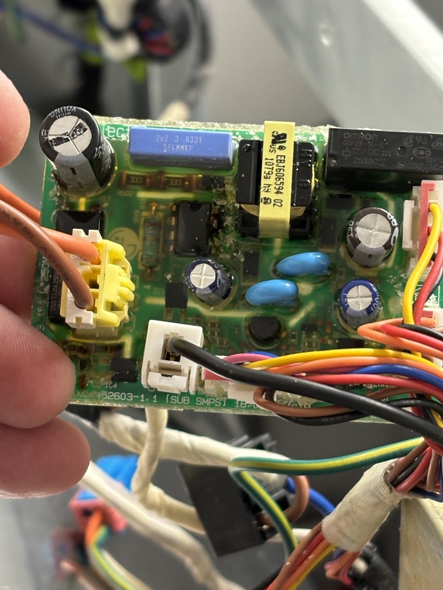

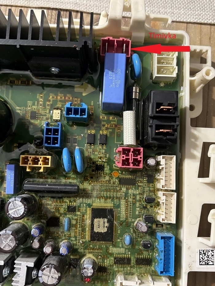

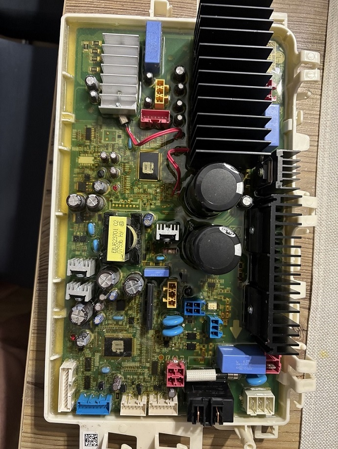

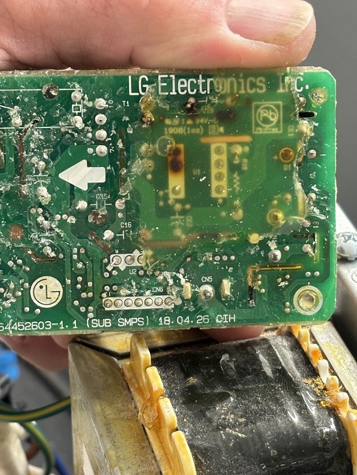

Po stlačení tlačítka POWER cvakne malé relé OMRON 12V na malej doske. Dosku som sa pokúšal dostať z asi 1cm silikónovej hmoty, keďže okolo IC na nožičkách bolo vidieť niečo čierne, a mal som podozrenie že je niečo zlé a nefunguje tento zdroj. Ale po vydolovaní dosky a odstránení časti silikónu som nameral na doske 15V a 5V na kondenzátoroch. Relé a jeho kontakt je OK,le pri rozopnutom stave som nenameral žiadne napetie, tak predpokladám že chyba je v hlavnej doske. Na hlavnej doske v konektore označenom šípkou je zapojená tlmivka. Počas merania som ji odpojil a občas v hlavnej doske na malý moment cvaklo relé.....
Chcem sa spýtať, či nemal náhodou niekto podobný problém s podobnou sušičkou.

Obecně LG elektroniky trpí na studené spoje , převážně na SMD . Ten lak ty součástky drží docela dlouho na kontaktu, než se odlepí. Tak že jedině sundat silikon a měřit a letovat a mít fůru štěstí.

U procesoru bývá LED která bliká pokud procesor žije, je to první indicie že jde základní napájení. Třeba budeš mít štěstí a nejde jen zapínací tlačítko.

zapinacie tlačítko reaguje, počuť male relé v pomocnom zdroji.

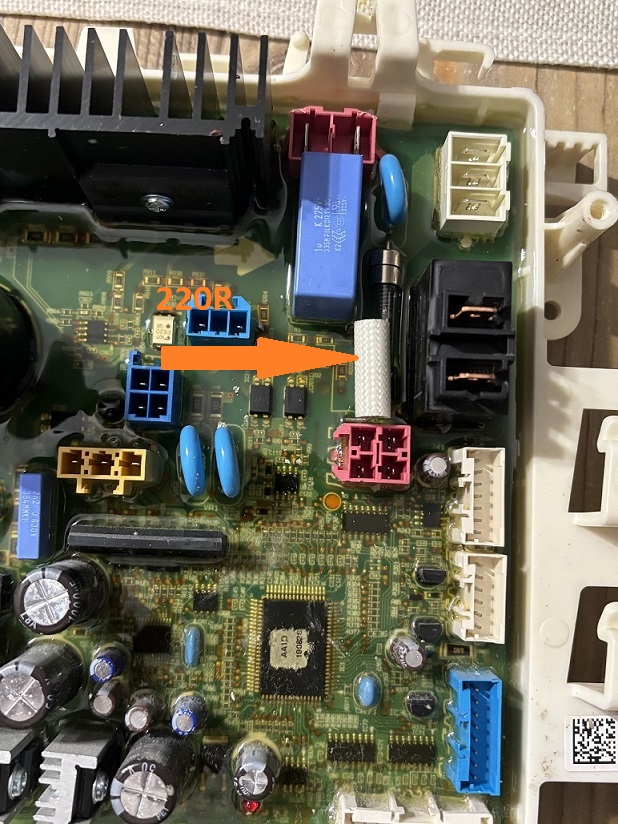

Takže chalani, VYRIEŠENÉ, dúfam že niekomu pomôžem.
Najskôr som si namýšľal že celý problém bude robiť vysušený zvitový kondemzator 1uF. Ten však bol v poriadku. Nakoniec bol na chybe rezistor v bužírke označený oranžovou šípkou 220R. Rezistor bol prerušený. Na prvý pohľad vyzera ako nový-nedotknutý, ani že by sa zahrieval. Jednoducho žiadne poškodenie.
ďakujem za ochotu poradiť.

Jen pozor, může to být pojistkový odpor, neměl by se zaměňovat za běžný typ.

Ako rozoznampoistkovy odpor od bezneho vykonoveho? Na doske (na fotke) ale zas je poistka.

toto není pojistkový odpor, por jištění je tam standarní pojistka, ale měl by být napěťově odolný.
